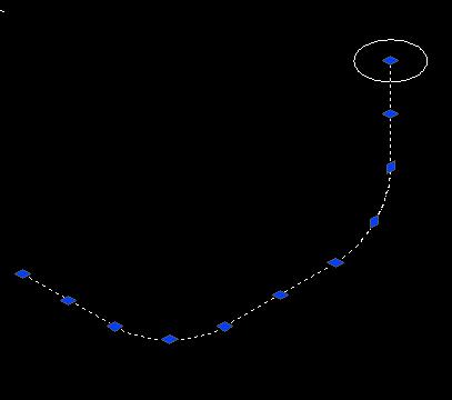

大家好,请问一下这样的扫描路径怎么做啊,我做了好久,都没有搞好,是这样的,我想以这个圆按着所示的路径扫描,可是这个路径是几个元素组成的<能否把这几个元素合成一个整体啊,?????+ x# j+ p( W! O
还希望各位高手指点指点,小弟在此感激不尽!!!!!!!!!

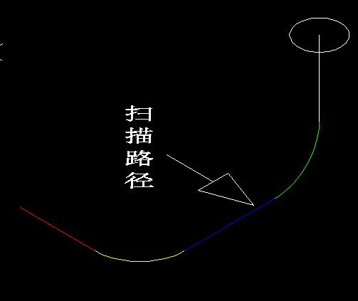

发表于 2008-4-18 19:46:00 | 显示全部楼层 来自: 中国
看样子是三维空间的路径,如果是这样,就只能用PEDIT先把前三段合并多段线,拉伸实体后再用拉伸面完成后两段的拉伸。

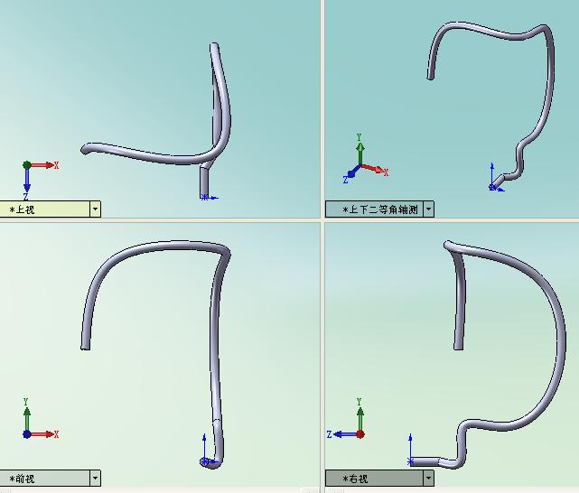

发表于 2008-4-18 20:25:27 | 显示全部楼层 来自: 中国浙江温州
楼主是要这样的效果吗?是的话扫描路径只需用3D草图画成就能扫描成功.我用的是SW2007

发表于 2008-4-19 16:40:19 | 显示全部楼层 来自: 中国浙江宁波
楼主只要把图中的路径转换成多线段就可以扫描了呀.
 楼主| 发表于 2008-4-19 20:24:59 | 显示全部楼层 来自: 中国广东肇庆
感谢三楼的大哥了,要的就是这种效果,请问你这是用UG画的吧,在CAD中可以吗,SW2007做什么用的??有点不明白在CAD中怎么转换成多线段啊!!
发表于 2008-4-19 21:34:01 | 显示全部楼层 来自: 中国河北衡水
在命令行里输入pe,安回车,选其中的一段,安回车,输入j,选所有的线段,安回车即可连接。

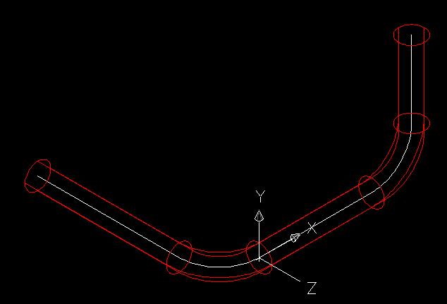

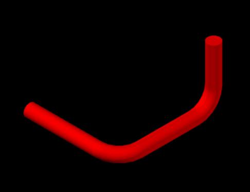

发表于 2008-4-19 22:46:29 | 显示全部楼层 来自: 中国台湾
其實在2樓的 woaishuijia 大大已經說明白了) f8 Q- O0 d6 f  ]# c( m
只是您還没領悟了解到, v: @0 {* f: W. r; b# o% `& V% u
在pedit 的指令下,配合UCS的移動,組合右三段及左二段,
0 h; m) C' b% J9 B使之成為Pline。再把其當做路徑Extrud 兩次2 C3 G1 L+ \4 U" t- M
也就是圖面原點的左右分兩次/ M9 p9 ?" m0 A# G5 N( W$ }; }
再將左右兩物件Union
& x7 J" E) P7 z7 Z; m0 T) C至於為什麼不一次完成呢,這也就是大家不喜歡用Cad做三維的原因, X/ X3 h3 U& m9 M1 E" ]& x( }# L
