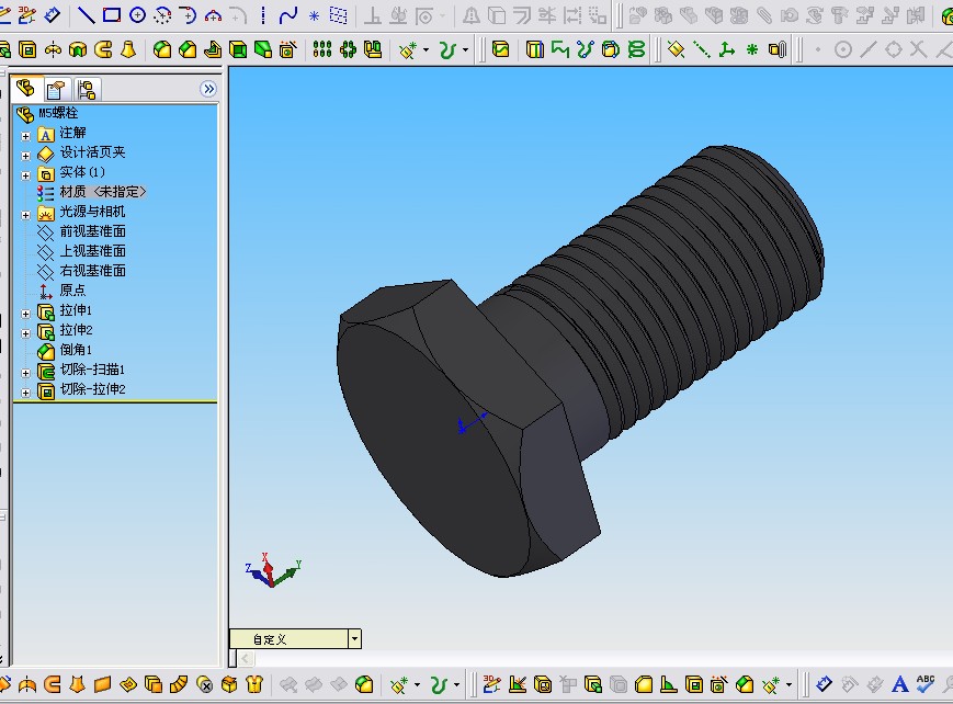

M5螺栓
画的不太好,请不要笑啊

发表于 2008-4-20 09:12:32 | 显示全部楼层 来自: 中国山东威海
楼主做出圆柱体后,在做出螺旋线,螺纹截面,然后运用扫描切除即可,不过在建模时,我一般用装饰螺纹线,省劲,做螺纹太麻烦了,也没什么实际用途
