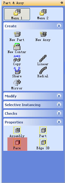

发表于 2008-4-19 08:33:12 | 显示全部楼层 来自: 中国广东深圳
在2007版本,可以直接用一个FACE命令,直接框选你要的面上颜色
. G# G. E1 e3 P: k6 J# q- n早期的版本就要用楼主的方法
