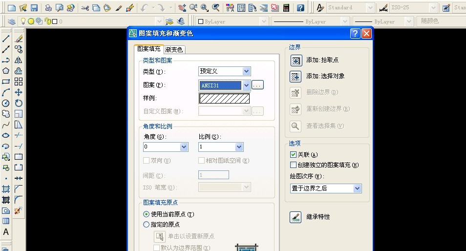

我的AUTOCAD剖面线太密了,间距只有0.2,大家知道是为什么吗??求教.
发表于 2008-4-18 21:09:39 | 显示全部楼层 来自: 中国江苏无锡
在剖面线上双击,设置比例。
发表于 2008-4-18 21:29:17 | 显示全部楼层 来自: 中国福建南平
调整比例,就可以了
发表于 2008-4-19 08:41:03 | 显示全部楼层 来自: 中国安徽合肥
比例是解决这一问题的最好办法
发表于 2008-4-19 08:52:59 | 显示全部楼层 来自: 中国重庆
自己设置一下就行了噻,剖面线对话栏中有这个选项
发表于 2008-4-20 09:38:35 | 显示全部楼层 来自: 中国山东威海

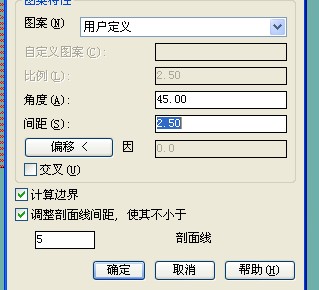

楼主可以通过调整两个地方的参数来修改1,如图1,修改间距 ,2 如图2 ,修改剖面线的条数
发表于 2008-4-20 11:02:08 | 显示全部楼层 来自: 中国山西运城
选择剖面线,选者特性,在里面修改比例就好了
发表于 2008-4-20 13:32:15 | 显示全部楼层 来自: 中国重庆
欠缺autocad的基础知识啊,修改比例就行了嘛
