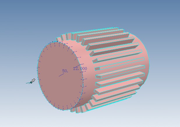

请教下:. r: T' ]$ [- e0 }0 k! w6 l+ X, `: p
6 ~+ m7 a9 F3 E1 c  u. E0 ^0 R
; }% L) s( S; [, `1 m6 a1 c/ U+ ~绘图过程中,这些阵列布线如何删除?, A/ S; b1 O+ z

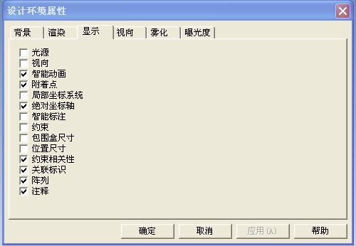

可以隐藏这些阵列线,方法是在绘图环境点右键,选显示,去掉阵列前的勾选就行了。其它的显示同样,只要再绘图环境中不想显示的项目都可以去掉勾选,也可以勾选使其显示出来。
