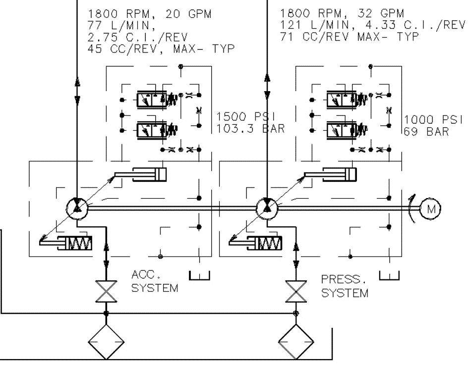

请赐教,图中双联泵的恒压原理,需详细的流程……谢谢

 楼主| 发表于 2008-4-19 09:49:18 | 显示全部楼层 来自: 中国湖南郴州
回楼上兄弟
楼上的哥们,你说的东东,我好像没看明白,能说明白吗?我的初衷是想解释下那两个伺服阀的控制过程,即写了“1500PSI”旁边那两个阀。不过你说的关于叶片泵的结构描述也很让我耳目一新 ,谢谢。本例中用的是力士乐的泵,一个是EA10V71DRG/31L-PSC92K04-S013,另一个是EA10V045DRG/31L-PSC62NOO-S013,不知道哪位大虾有它的样本,等待更详细的解释……

发表于 2008-4-22 10:51:16 | 显示全部楼层 来自: 中国江苏无锡
个人的观点!
2 z+ c2 X9 Z& O1 v* r& t关于样本我回家看看!公司的电脑上没有变量叶片泵的样本!
! a8 `# O; B3 h! y- QEA10V71DRG/31L-PSC92K04-S013  从样本上看是DRG应该可以说成是远程恒压控制!
* m# O! m0 i) c) g. ^; o( }3 q' I4 J$ S8 L# d+ d
这个泵有两个变量缸就是平常所说的大小变量缸!这样泵具有正负流量控制!关于恒压阀是上面一个阀!下面那个阀是用于高压保护的也可以叫泵的最高压力设定.(当泵的的输出压力与弹簧的设定值相比较,比设定值大是则下换向阀如图示位置大变量缸要回油,则斜盘的角度就会增大,则流量就会增大.增大到与其设定值相平衡是此换向阀会从新建立起平衡!)
3 o5 |5 ?) C% M% ^# t上面那个恒压阀应该可以接远程调压阀的!不过从图上看好像没接!现在说上面那个恒压阀.假设现在泵工作状态,负载没有发生变化,泵维持在平衡装态,当负载发生变化时,比如压力变大,这种变化将通过执行器到泵的出口这个密闭的容腔里的油液进行传递的!这事泵的出口压力也会变大(注意不是泵自身改变导致出口压力变大的而是负载引起的,这点千万不能搞错),这时上面的恒压换向阀就会感应到这中压力,导致换向阀处于左为,向大变量缸进油,导致斜盘的夹角发生变化(减小),导致压力维持在原来的设定值.是恒压换向阀又恢复到原来的平衡状态!

发表于 2008-4-22 12:36:11 | 显示全部楼层 来自: 中国安徽马鞍山
原帖由 wuwanfu 于 2008-4-22 10:51 发表 http://www.3dportal.cn/discuz/images/common/back.gif
% E1 ]3 [' X; C" r个人的观点!
2 Q+ R% M0 o4 X8 M关于样本我回家看看!公司的电脑上没有变量叶片泵的样本!
7 u' R, [: ^$ T" u) C6 PEA10V71DRG/31L-PSC92K04-S013  从样本上看是DRG应该可以说成是远程恒压控制!
! ^+ H- x: @2 O8 z+ s7 C/ N
1 P( h$ P, x9 E) j' }2 h& H7 N' d这个泵有两个变量缸就是平常所说的大小变量缸!这样泵具有正负 ...
4 o8 e3 i. H8 u+ t$ j) Z# t同意,上面那个我们一般是调整流量的,先调好,之后在调整下面的阀来设定最高压力,要不然压力是会变大的。. {9 b- A- M8 t8 I1 G; k+ s3 @
但是你所说得真负流量控制是什么意思?我不懂了??解释下好么?
发表于 2008-4-22 14:00:40 | 显示全部楼层 来自: 中国江苏无锡
就是泵可以双向动作呀!通俗一点就是正可以做泵负可以做马达!
9 z7 F: p3 `1 ?0 I/ b+ P同时这个泵和你所说的压力流量复合泵不一样的!" v  r4 A8 g2 z7 U: U0 t
不好意思在这里不能说成正负流量控制!应该叫双向变量控制!就是斜盘的摆角是+100%,-100%.

 楼主| 发表于 2008-4-24 17:50:40 | 显示全部楼层 来自: 中国湖南长沙
回复wuwanfu
.““(当泵的的输出压力与弹簧的设定值相比较,比设定值大是则下换向阀如图示位置大变量缸要回油,则斜盘的角度就会增大,则流量就会增大.增大到与其设定值相平衡是此换向阀会从新建立起平衡!)””  Q8 M7 `( g; \0 j& _8 B
; c  O2 w' r* r
请问wuwanfu哥们,你说的这句我不是很理解。2 d9 L  M, ]' J2 D- j3 \( A) `8 P! [
首先,我对你这句话的理解是:泵的输出压力大于弹簧设定压力大时,流量变大?压力变大?越来越大?是不是反了呀?+ k9 o3 M! i/ }4 ~2 V
0 \2 ~" s) ~1 K( {! Q: {; @
还有另外一点,泵的出口压力时从哪里“感知”的?图中虚线与实线部分是不是应该打个点呢?8 n5 C; n" X4 a  I6 T5 s6 N
* w: _1 v; d1 z还有,泵左下角那个有弹簧的缸的右侧同样能感知泵的出口压力,那么这里又如何起作用的呢?

发表于 2008-4-25 13:23:20 | 显示全部楼层 来自: 中国江苏无锡
1,流量变大,压力变小.在换向阀从新建立起平衡!泵就进入了恒压工况.
; o, r, e' |! u6 [" z  \$ ]. J; F2,换向阀的左边液控油来自泵的出口且跟小变量缸(有弹簧的缸)也相连!& Y4 T. d: j( _, L' p
3,下面的小变量杆里有弹簧起作用是:在泵不工作的时候由于弹簧的作用可以是泵的斜盘在+100%位置即流量最大状态,泵启动的时候出口的压力有与变量缸的弹簧作用,(此时大变量缸不知有没有油液作用)应该有油液作用的!应为上面那个变量阀不是电磁比例的!要是上面那个变量大缸没有油液作用的话那么此时泵的出油油液的压力等于小变量缸弹簧的压力!所以我分析上面的变量大缸应该有油液作用的通过那个换向阀的旁路直接进去!(老实说图接点做的不是很好)泵将其压力控制在调定值(排量最大)!0 j5 d) |4 L5 R# b
当泵开始工作压力达到调定值时泵处于临界状态,如果负载需要的流量减小则泵通过出口到执行器这部分封闭的容腔感应到变化,这时泵做出相应的调整使其流量减小到负载适应的流量,流量减小则压力就要升高!这样换向阀的阀两端的受里平衡被打破,泵有进入到调定值状态!' I; w$ h. {2 S3 M, d  l7 [* g

 楼主| 发表于 2008-4-25 19:19:59 | 显示全部楼层 来自: 中国湖南长沙
谢谢
呵呵,好像wuwanfu说得有些复杂(太多条件语句啦,语文如果没学好,估计头都会晕),不过通过结合5楼指引那个帖子,我还是懂了这个恒压泵的原理,下次再下载你上传的泵的样本来看看,估计更容易懂,呵呵,谢谢,你知道我是用CDMA上网的,你的样本估计要等下次才能下载啦。
