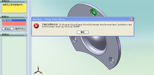

 楼主| 发表于 2008-4-20 12:02:00 | 显示全部楼层 来自: 中国广东广州
为什么我使用智能扣件不行呢
