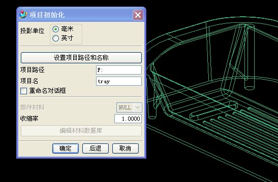

学习分模,进入注塑模向导要放缩水时发现材料栏是灰的不能选,直接写上缩水数点确定没反应,知道的请指点一下,谢了 + h! m* {; m1 g; L1 l4 d

你看看模架和标准件,是不是也没有,应该是MOLDWIZARD的事,下载个就OK了
