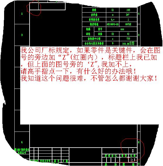

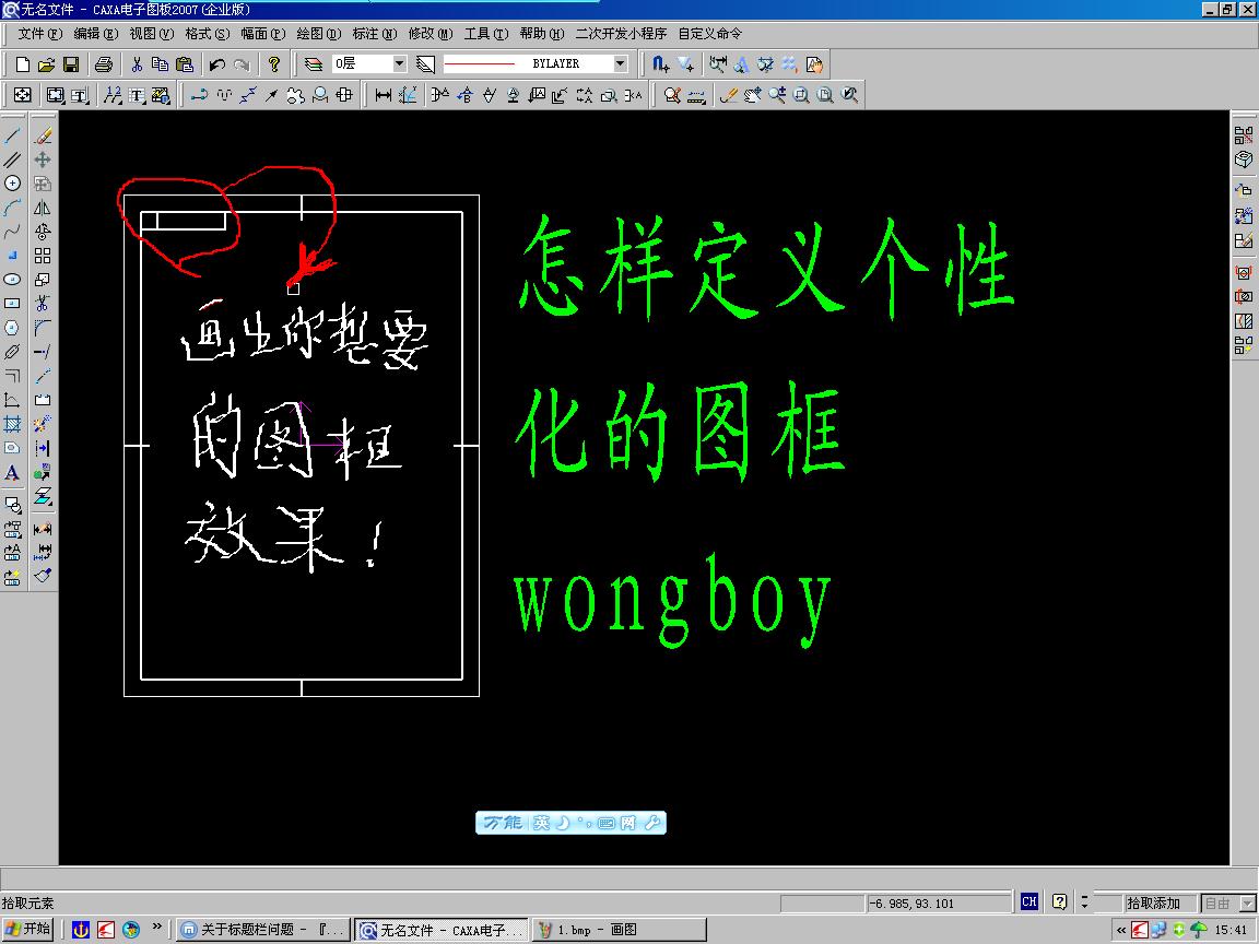

问题如下图!

楼主的图框是不是没定义好,也可以直接用文字编辑写上去。
6 N$ I8 g. c" e, A5 L" n如果是图框没定义好,你可以将图框贴上来让大家看看问题处在哪儿。

 楼主| 发表于 2008-4-19 10:33:16 | 显示全部楼层 来自: 中国浙江杭州
感谢两位管理团队的领导指点,, m* A0 n2 G! w- i8 B, P% c, J& t
红圈内的Z我可以像图号,零件名称一样定义好,
+ v' }# I' G4 Q- ^/ p但上面的那个就出不来!
发表于 2008-4-19 11:16:46 | 显示全部楼层 来自: 中国北京
软件不支持修改图框左上角的图号框。只有找CAXA的软件公司了。

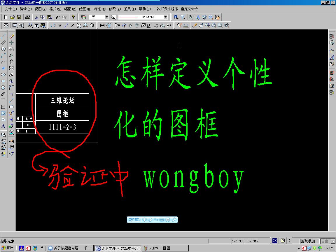

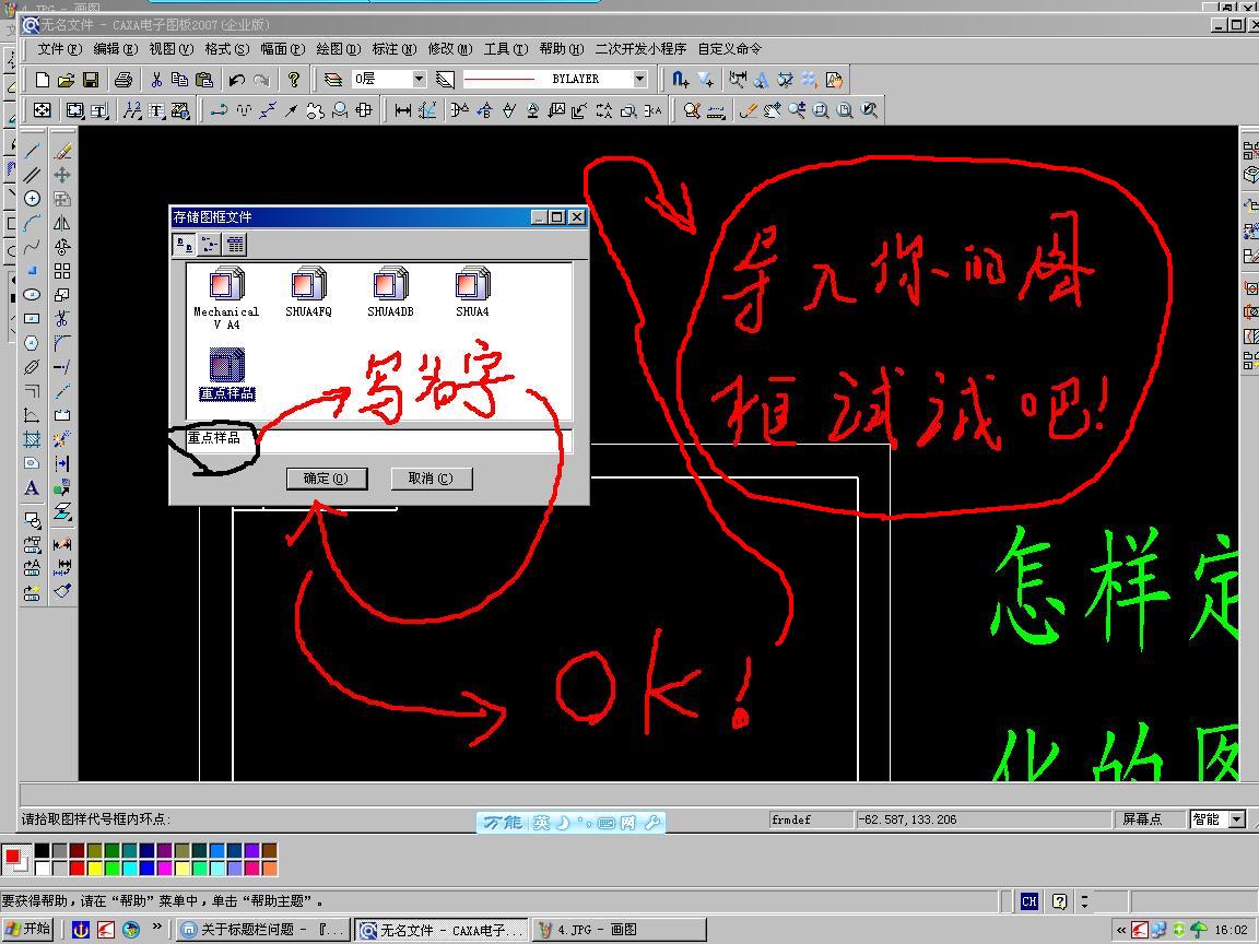

发表于 2008-4-22 16:16:14 | 显示全部楼层 来自: 中国河南信阳

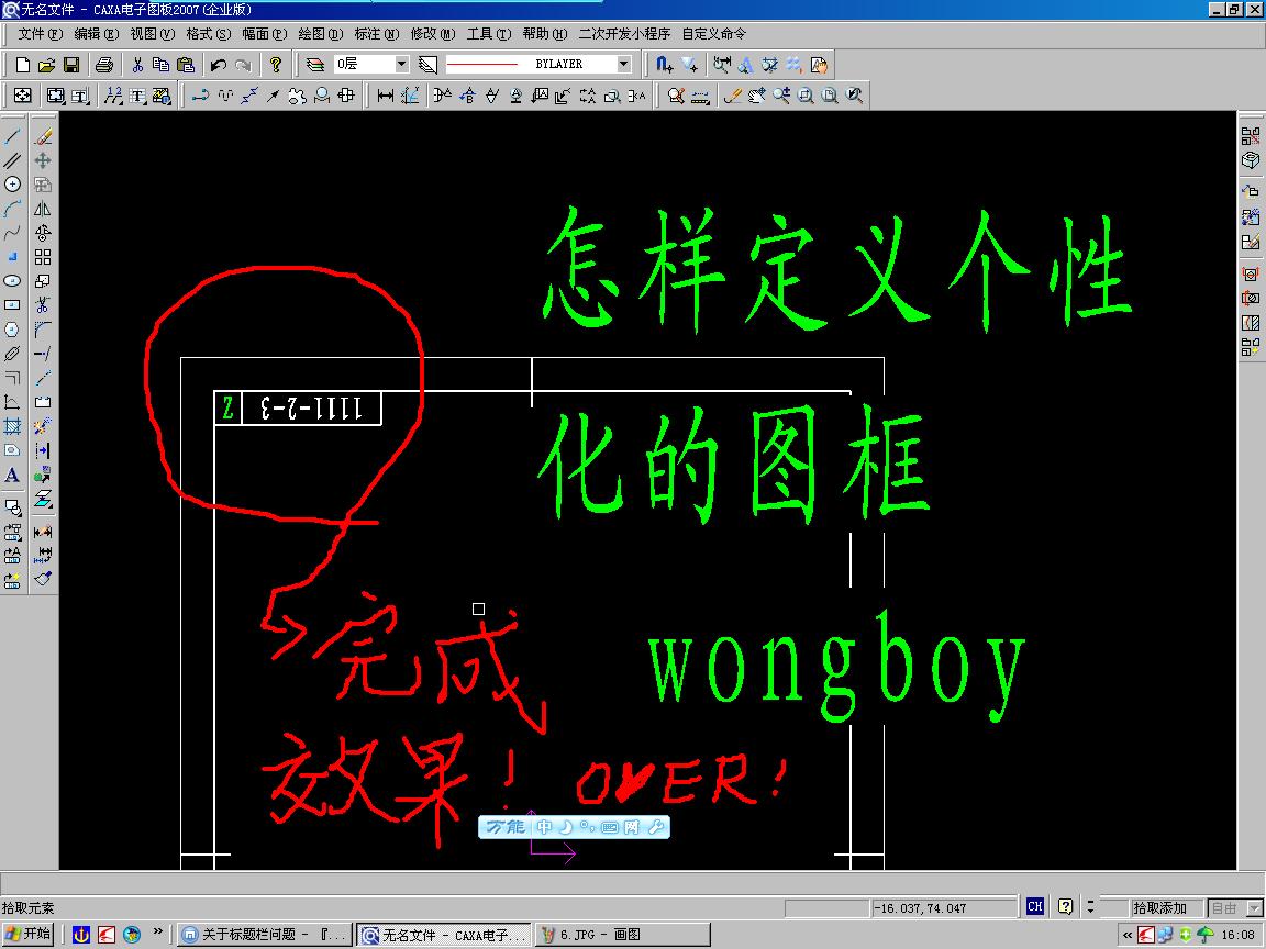

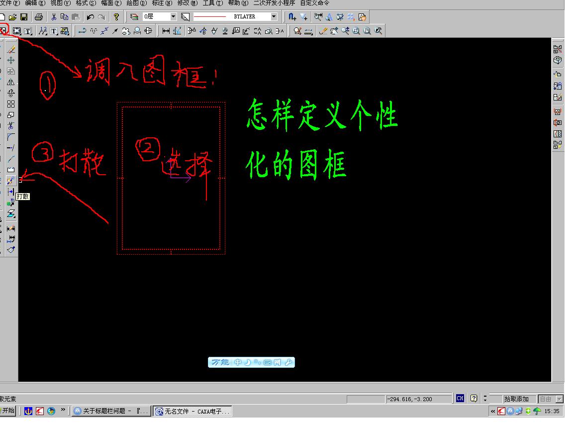

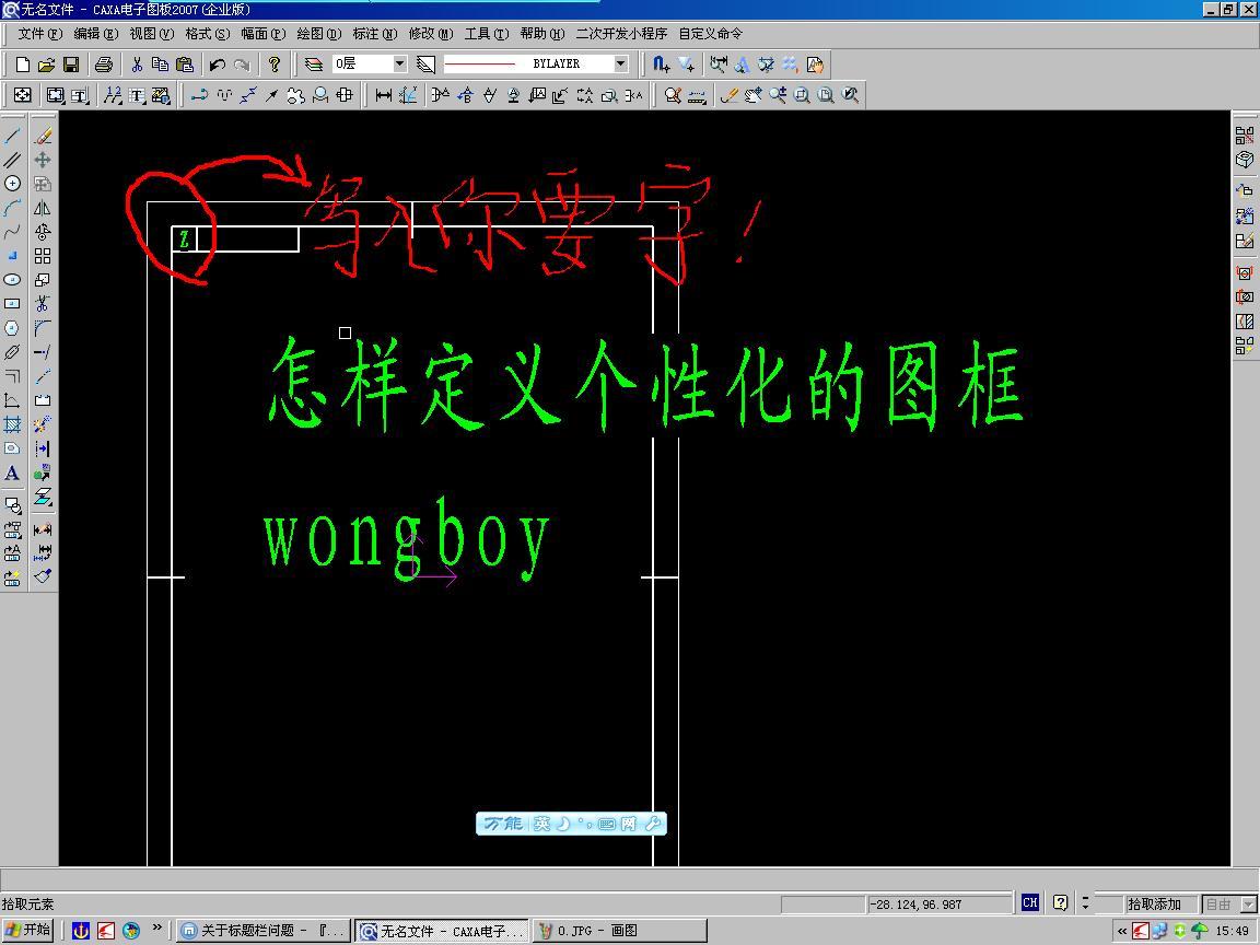

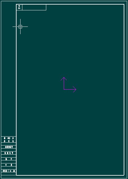

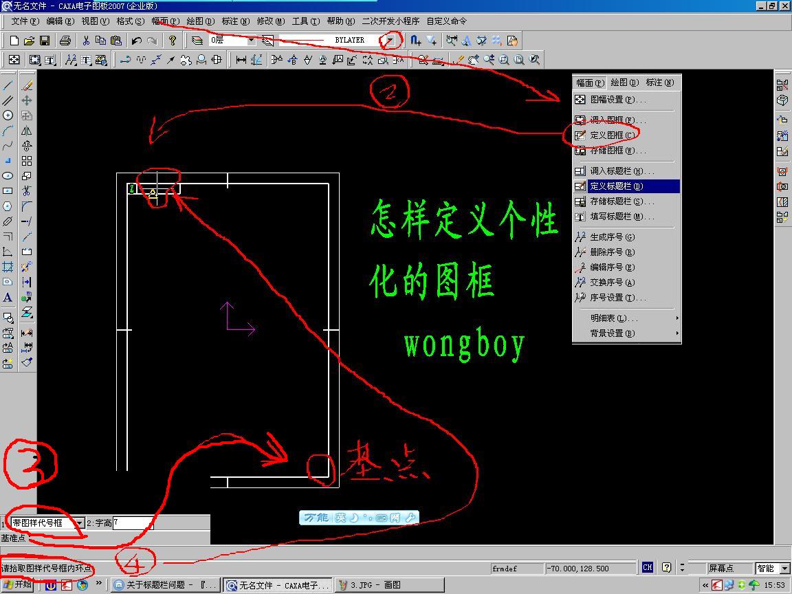

问题很好解决,一下也说不清楚,就做了几个图例,时间短,有些乱,但愿你能看懂!7 N/ }4 ^) S" `" t
帮助别人就是帮助自己!
发表于 2008-4-22 16:21:18 | 显示全部楼层 来自: 中国河南信阳
刚传上去,看后感觉分辨率有些低,你自己再对照练习几遍就知道了,这是一个一劳永逸的方法,以后做图需要时直接调入这个图框就OK了!图中我用了一些拼图的动作,有些菜单不是同时出现的,有个先后过程,自己理解去吧!就这样了,86
发表于 2008-4-22 16:50:00 | 显示全部楼层 来自: 中国山西太原
其实方法很简单,找一个现成图框,将其块打散,去掉不要的部分,添上个性的部分,打开幅面--定义图框--将图框选取并将图框的右下角定为基准点(按右键,在右键菜单中选交点,点右下角二粗实线的交点)--起名存盘  OK!再调出来的就是你所定义的图框。: P- }: U  J2 z, ~1 @8 B8 t
