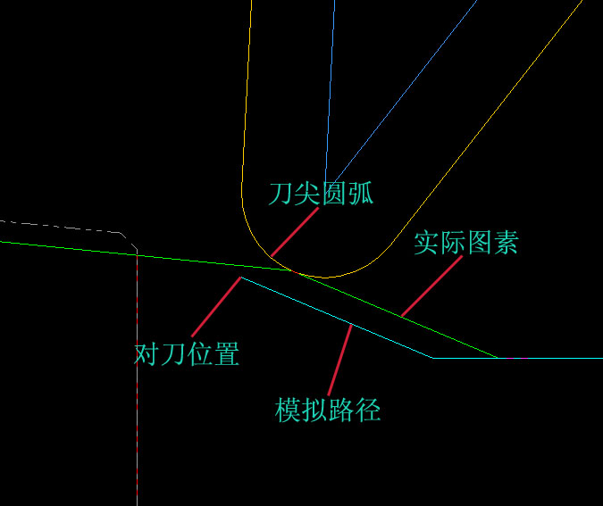

請問如何在畫完圖後選用刀具的補正!因為我不管怎樣模擬刀具路徑就是不會一樣尤其是在倒角及圓角部份!還有要如何將它轉變成程式!

因为车刀的刀尖会有R角,而我们在车床上进行对刀操作时设置的XZ偏置是一个与该R角在XZ方向上相切的交点位置,
% _& b& b; e5 R4 \$ n模拟出的刀具路径就是该点的轨迹路径,在倒角及圓角部份刀具路径是不会与所画的图素重合的,一般会有过切的感觉。
# H; P) L/ y" q* F+ z  L. ]- I將它轉變成程式,进行POST即可。
