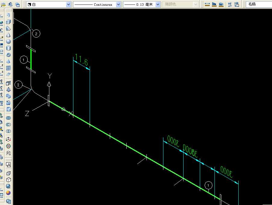

[已解决] 三维管道图标注问题,高手帮忙看下
发表于 2008-4-19 09:41:22 | 显示全部楼层 |阅读模式 来自: 中国江苏泰州
http://botu.bokee.com/photodata2/2008-4-19/013/094/904/15404136/15404136_h.jpg如图,dwg文件在压缩包里面,高手帮看看是怎么标注的 我弄半天都标不上去,在视图里面切换也标注不了

发表于 2008-4-19 11:49:40 | 显示全部楼层 来自: 中国辽宁抚顺
楼主的图是用cad画的吗?我在打开时说此dwg文件是用非autodesk开发或许可的软件应用程序保存。。。。。。。
1 h% d& u- v. G% T$ [7 q! U9 D  W0 s如果在cad中要用到ucs命令,在不同平面上标注即可,论坛上有相关的资料,可以查阅一下。。。。
 楼主| 发表于 2008-4-19 12:03:36 | 显示全部楼层 来自: 中国江苏泰州
是三维造型,生成的DWG文件,我在不同的平面上试过,还是标注不到图中的效果 ;)
发表于 2008-4-19 12:15:15 | 显示全部楼层 来自: 中国辽宁抚顺
楼主还可以试试在布局中标注。。。。。。。
 楼主| 发表于 2008-4-19 13:56:47 | 显示全部楼层 来自: 中国江苏泰州
布局里面的标注也试过,也不行,标出来都是在平面的
发表于 2008-4-19 15:00:09 | 显示全部楼层 来自: 中国江苏镇江
原帖由 zhujunsq 于 2008-4-19 13:56 发表 http://www.3dportal.cn/discuz/images/common/back.gif
/ y6 f6 w( s  O& j& M 布局里面的标注也试过,也不行,标出来都是在平面的
( [- P* B- k; c* p' V* a! p
; J8 d3 V* p9 I3 m; W移动UCS使XY平面移动到你要标注的线段上即可!(注意方向)
6 K) ~0 `4 e0 x* {) x* h: X
, Y2 C( n- u3 Q! @2 }: \5 ^0 d7 O9 e你的图尺寸全部是“替代”呀!
发表于 2008-4-19 15:36:59 | 显示全部楼层 来自: 中国辽宁鞍山
可以进行
我试过了,先采用OCS选中要标注的线段,再旋转UCS(以X轴为基准)90度,最后进行标注即可
 楼主| 发表于 2008-4-22 08:34:37 | 显示全部楼层 来自: 中国江苏泰州
原帖由 ★新手★ 于 2008-4-19 15:00 发表 http://www.3dportal.cn/discuz/images/common/back.gif! L9 v- @4 s6 \. i) [+ K
: S2 y* N6 [2 `* {; `) J4 M
) `, I" f, o: x. J0 o8 f. p' B8 x6 p移动UCS使XY平面移动到你要标注的线段上即可!(注意方向)
* O+ B: M8 ^) [* ?( n
$ g& c% l; W. R% P( Z' N你的图尺寸全部是“替代”呀!
# n! ^: O( D. E7 F  k9 r# {老大就是老大,果然很强大。我刚把UCS的概念弄清楚,现在就能用来标注了,强人good
# _9 E' j; Z' `看来学好CAD还是很需要动脑子滴,顶上
7 v6 a+ g% h/ l......不过那个尺寸替代我大概知道是为什么(这个图是由三维图转换过来的' K3 o6 B0 w* ?9 i
1 D# y; g, {! h% ?# B( K[ 本帖最后由 zhujunsq 于 2008-4-22 08:36 编辑 ]
