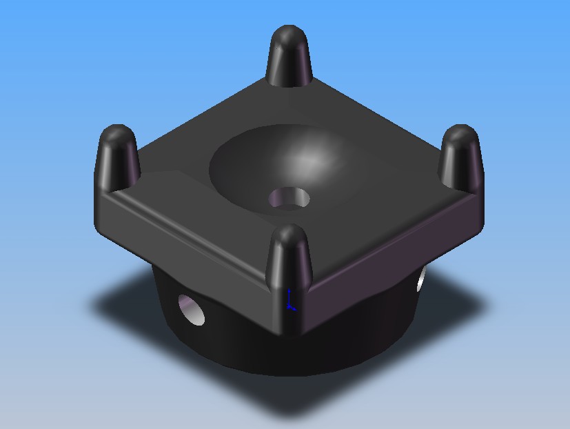

煤矿用单体液压支柱(铰接顶盖)
发表于 2008-4-19 10:19:19 | 显示全部楼层 来自: 中国河南平顶山
做出四个圆锥状的东西有什么诀窍?能否说明一二?谢谢!
 楼主| 发表于 2008-4-19 13:38:12 | 显示全部楼层 来自: 中国江苏淮安
没什么诀窍,画轮廓旋转扫描就行。
发表于 2008-4-19 13:53:55 | 显示全部楼层 来自: 中国河南平顶山
不好意思,我说的是“如何制造出四个圆锥状的东西”
 楼主| 发表于 2008-4-19 17:21:15 | 显示全部楼层 来自: 中国江苏淮安
没什么诀窍,画轮廓旋转扫描并进行阵列。
发表于 2008-4-20 13:28:59 | 显示全部楼层 来自: 中国北京
铸造阿,单体液压支柱需要防倾倒么?有专利保护吆
发表于 2008-4-20 13:44:26 | 显示全部楼层 来自: 中国湖北武汉
真的是好东西谢谢楼主!支持上传!
发表于 2008-4-20 14:50:09 | 显示全部楼层 来自: 中国河南平顶山
原帖由 徘徊 于 2008-4-20 13:28 发表 http://www.3dportal.cn/discuz/images/common/back.gif
& H# B) p/ Z8 z5 u- R铸造阿,单体液压支柱需要防倾倒么?有专利保护吆
% O' s3 {' U# E/ W这个东西按设计应该是锻造成形,采用铸造工艺应该不能符合设计要求,当然不排除有采用铸造工艺进行生产的厂家,或者是采用二者结合的方法来生产。主要原因我认为是四个圆锥状的部分锻造成形十分困难。也许高手会有更好的招子,并确实在实际生产中得到运用。请高手指点一二
发表于 2008-5-13 10:59:04 | 显示全部楼层 来自: 中国北京
回复 8# 的帖子
其设计要求并不严格,采用铸钢件就可以;单体液压支柱主要是临时支护,不能长时间应用的。就结构强度来说,最薄弱的地方应该在销轴的地方,圆锥突起只是为了能够浮动,以适应凹凸不平的洞顶。还有一部分防止倾倒的作用;不过在岩石比较硬的地方应用效果不佳。
