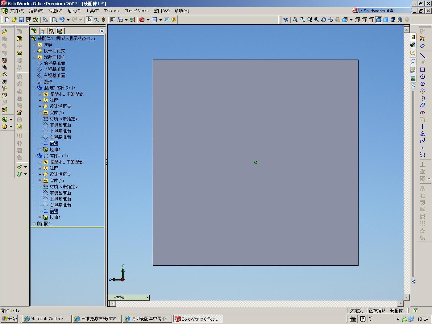

画草图时以原点为中心,然后对称拉伸,装配时原点重合,基准面平行,不知说明白没
 楼主| 发表于 2008-4-21 09:01:28 | 显示全部楼层 来自: 中国广东广州
谢谢,试过了,中心点画法作正方形,拉伸后原点对齐,但有时方向会反转,还要做面平行,面重合。
6 @. s! B" b2 a- [3 i3 y. f基准面重合要将两组面分别重合,就可以中心对齐。如果中心点画法作正方形,可以用默认的三个基准面。
