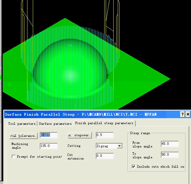

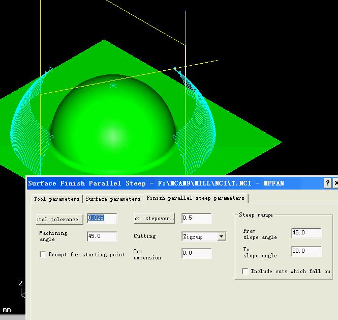

发表于 2008-5-27 22:53:41 | 显示全部楼层 来自: 中国江西九江
% A( i! _+ i" l" ~  我想请教:这里面图1是采用的45度图2却是135度,它们为什么这样走之后就能刚好走一个满圆呢?$ x( ]3 n" Z1 ~+ e$ X
 还有一个问题就是那个:Include cut which fall outside 这个到底有什么用啊? 不能理解 当勾选上后刀路就会多出来这是怎么回事!
