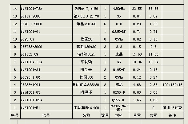

在出材料明细表时.有时会一些零件属性不出现,见附件,诸位遇到过这种情况吗?+ q3 p5 \; [" e9 k
大家分析一下原因
发表于 2008-4-19 18:30:53 | 显示全部楼层 来自: 中国山东威海
可能是零件模板中的属性链接有问题,不一致
发表于 2008-4-19 20:04:55 | 显示全部楼层 来自: 中国广东珠海
零件被轻化~~~~必须还原。
发表于 2008-4-20 00:00:11 | 显示全部楼层 来自: 中国广东深圳
是要作一些修改.
