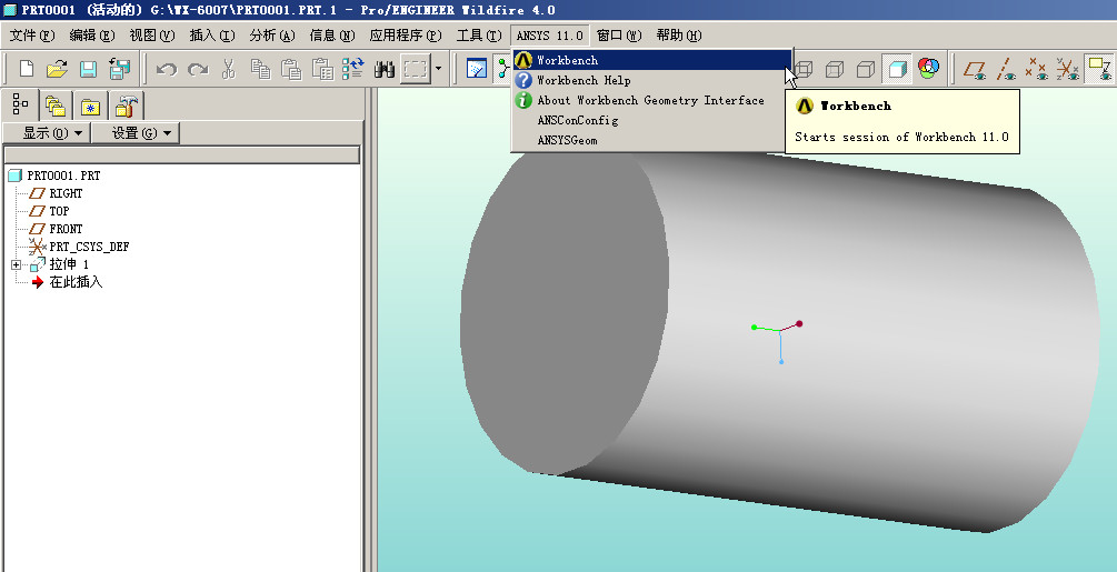

在Pro/E中建立一个零件,点击 “ansys 11.0 ”“workbench”5 b9 O; q' O. f* }. x4 Y! m( J

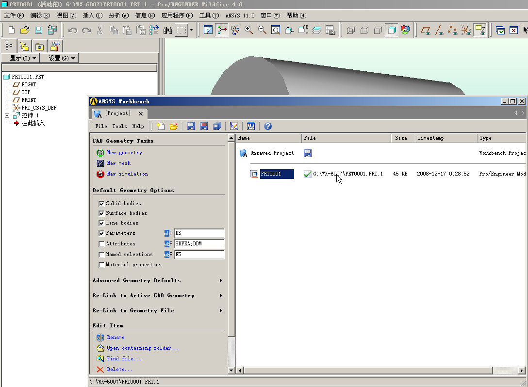

自动打开ansys workbench,选择 new simulation

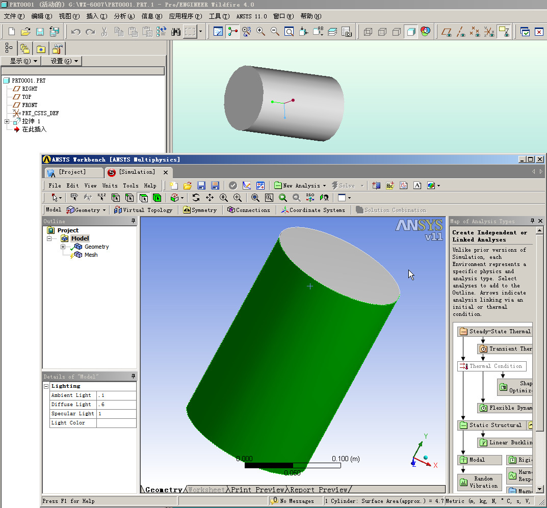

  g' y$ E0 p# R; F 11.jpg   g' ?0 E4 L: f6 S+ v8 f7 E
进入workbench,下面的工作就是在workbench中操作了:)) R) m. p- g1 e' M8 x/ J

9 x3 }& P* l" ?9 O  L同理,选择ansysgem怎进入ansys正常界面
