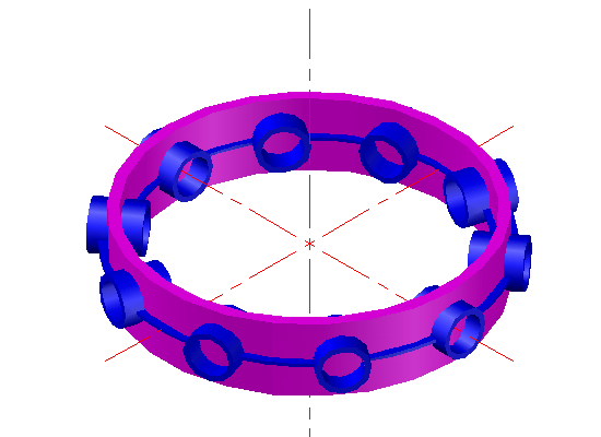

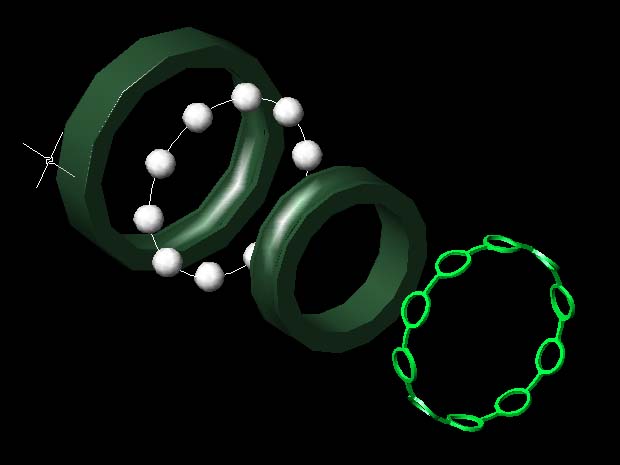

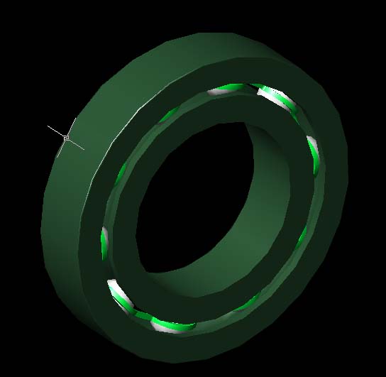

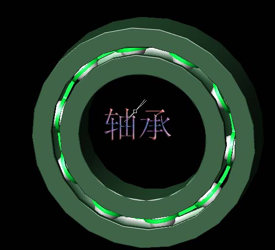

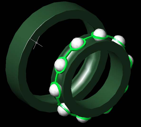

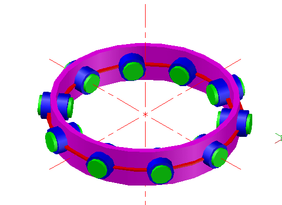

大家好,这个图用到CAD中的百分之几,能够做到的大哥们留个名!!这个图用到CAD中的百分之几,能够做到的大哥们留个名!!这个图用到CAD中的百分之几,能够做到的大哥们留个名!!这个图用到CAD中的百分之几,能够做到的大哥们留个名!!, L: E1 n- s! [: f( J

呵呵 简单啊 只是比较过程步骤较复杂啊

小弟做过一个,没有固定圈的,只画了内圈、外圈和滚子
发表于 2008-4-24 16:50:10 | 显示全部楼层 来自: 中国山西运城
简单,做球体,阵列做内外圈旋转,就固定圈麻烦点.
发表于 2008-4-24 17:44:24 | 显示全部楼层 来自: 中国广东汕头
没什么特别的。
  u& L) m1 j4 l7 v用先画出整体后再陈列,差集。
发表于 2008-4-24 19:35:19 | 显示全部楼层 来自: 中国江苏南京
没有什么太难的命令啊
发表于 2008-4-24 21:04:17 | 显示全部楼层 来自: 中国河北衡水
不会画固定圈,别的都好画。

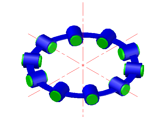

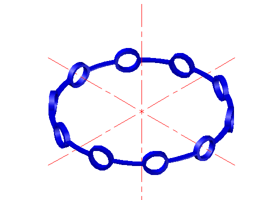

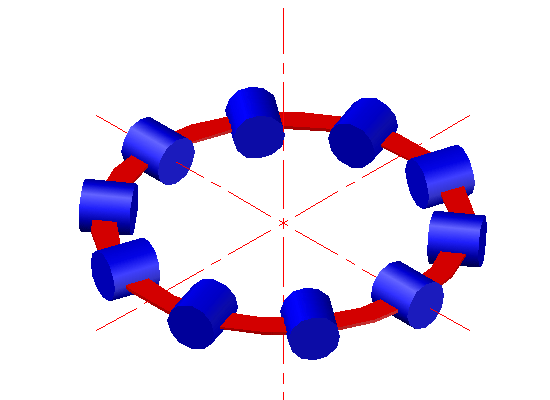

发表于 2008-4-25 06:39:36 | 显示全部楼层 来自: 中国
固定圈并不难画
做如下图4个实体,其中两个圆柱做阵列
" Z# Y6 G5 c/ c- R Untitled-1.gif 8 m" u$ ^% m( F  s- {& v4 q' f2 O
& s" Z; S' o* h3 `
对它俩并集
3 p1 B; U8 K( \  Q% U* Y: k/ R Untitled-2.gif $ k' _0 A. i. t% {5 a: D) R( b" I
# E4 C( K; R$ e  l) W  }7 _  J
对它俩差集
' a  z# Y/ M" o" H Untitled-3.gif
# w& c  H  H- f) |1 @& k( Y; q2 V8 u  P; j/ S
对它俩交集3 A% y4 S: o5 {5 ^3 Z  v2 u
Untitled-4.gif , l4 f/ A7 C# r) P4 u. P: C" O
+ y7 |# u% o1 u) ~" {; z4 v
OK

发表于 2008-4-25 22:43:31 | 显示全部楼层 来自: 中国陕西西安
难点在于做固定圈。其实只要考虑一下做螺栓的图,就可以发现,固件的内螺纹就是利用螺栓与立方体固件差集,就可以轻松得到所要的内螺纹。固定圈也是一样的道理。
发表于 2008-4-26 09:32:32 | 显示全部楼层 来自: 中国辽宁鞍山
CAD的三维功能仅使用不道15%,应该就够了
