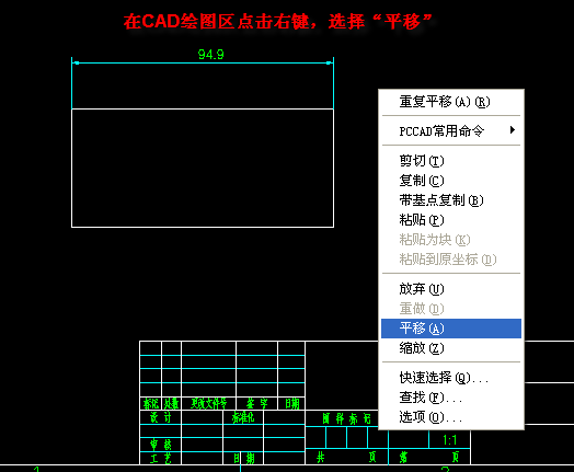

发表于 2008-4-20 12:31:12 | 显示全部楼层 来自: 中国河南安阳
楼主是说的这种“平移”吗?4 z8 o, x' m+ r
8 k/ a" K* I0 H! C* A 1.png

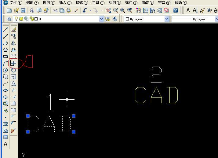

 楼主| 发表于 2008-4-20 14:04:13 | 显示全部楼层 来自: 中国山东潍坊
举例说明:要将1处的“CAD”移动到2处位置,如果选中“CAD”,按住鼠标左键,拖动到2处,放开鼠标左键,“CAD”仍回到1处。必须使用移动命令才能将“CAD”移到2处。) Z. w+ E* V# [. Y3 D! e" R8 f1 h+ ~
$ S" E% ?, v( @0 p- |' x- x9 z5 G各位朋友,你们没有遇到过这个问题吗,怎么解决啊?

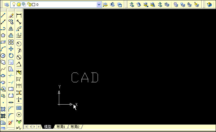

发表于 2008-5-12 07:40:49 | 显示全部楼层 来自: 中国山东青岛
可以阿,请看
wsj249201 + 5 应助
