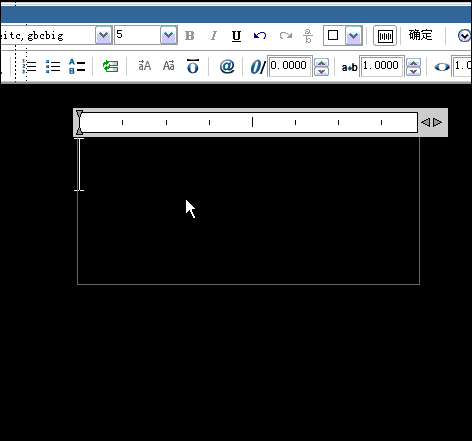

发表于 2008-4-19 23:03:40 | 显示全部楼层 来自: 中国重庆
a/b在哪
发表于 2008-4-19 23:08:18 | 显示全部楼层 来自: 中国江苏镇江
原帖由 LBCljh 于 2008-4-19 23:03 发表 http://www.3dportal.cn/discuz/images/common/back.gif7 E% E3 b% Z. x
a/b在哪
  C# L' {& Z  l" v2 b- ?0 N
0 A" A4 ]  o' n6 ?" I
发表于 2008-4-20 04:31:46 | 显示全部楼层 来自: 德国
发表于 2008-4-20 18:52:47 | 显示全部楼层 来自: 中国江西南昌

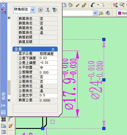

发表于 2008-4-21 14:44:36 | 显示全部楼层 来自: 中国浙江温州
