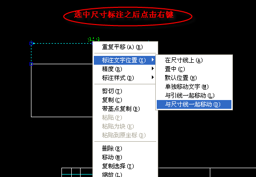

[已解决] 标注好的尺寸线能不能自由移动?
发表于 2008-4-19 22:40:29 | 显示全部楼层 |阅读模式 来自: 中国山东烟台
请教一下,标注好的尺寸线能不能自由移动?

 楼主| 发表于 2008-4-20 11:57:19 | 显示全部楼层 来自: 中国山东烟台
回复 2# 的帖子
标注好的横向尺寸线位置向上移动一段距离
 楼主| 发表于 2008-4-20 11:58:20 | 显示全部楼层 来自: 中国山东烟台

发表于 2008-4-20 12:20:37 | 显示全部楼层 来自: 中国河南安阳
是你想要的吗?

发表于 2008-4-20 14:10:32 | 显示全部楼层 来自: 中国辽宁鞍山
可以用节点来控制其位置,也就实现了移动的功能
发表于 2008-4-20 17:00:19 | 显示全部楼层 来自: 中国山西运城
你是不是采用对齐标注的啊?,建议采用线性标注?
 楼主| 发表于 2008-4-20 22:19:23 | 显示全部楼层 来自: 中国山东烟台
回复 6# 的帖子
六楼楼主的随尺寸线一起移动比较好用
发表于 2008-4-20 23:12:08 | 显示全部楼层 来自: 中国江苏南京
6楼的是最适合个人习惯的 新手不建议使用啊
发表于 2008-4-21 21:53:48 | 显示全部楼层 来自: 中国河北保定
6楼的做法在标注角度时单独移动文字很好。
发表于 2008-4-22 08:42:44 | 显示全部楼层 来自: 中国江苏泰州
最简单又方便:选中标注尺寸线→点尺寸线和尺寸界线相交点(夹点)→尺寸界线方向拉动→合适位置松开左键。移标注尺寸选中尺寸数字蓝点→尺寸线方向拉动→合适位置松开左键。
