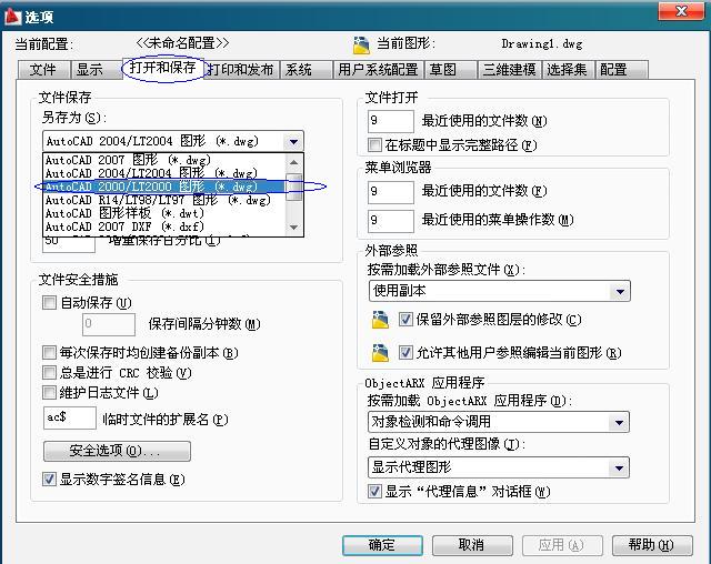

我用的是CAD 2006版本,但同事用的是2002版本,我的图纸他们打不开,保存时每次都要选择版本形式,能否
) ?7 F1 G+ Q# h5 x( [) z) _2 j/ }
/ Z" o+ d" I- d4 l5 _% R0 e+ ~设置自动保存为2002版,保存时就不用去选择了.

“选项”里面设置,命令:OP
- A0 n+ x# M2 n/ A2 ^按下面设置
唐昕晨 + 2 应助
发表于 2008-4-21 16:45:30 | 显示全部楼层 来自: 中国广东广州
2楼的方法对的,楼主这样操作就可以了
