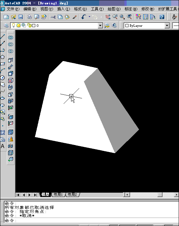

大家好, 请问在CAD中的抽壳是怎么搞的,我明明是按着命令栏的提示,却总是达不到我想要的抽壳结果,是不是在不同版本的CAD中的抽壳方式不同啊,还是什么原因.比如说以下这个图我想抽壳成这种形状,应该怎么做啊,还请各位大侠们帮帮忙!!!

在CAD中各版本的抽壳命令都一样,
$ X' H* V2 w% f# i7 D# \就是选择对象后直接单击要删除的面,然后输入厚度就可以。
2 R( K$ J/ I* Q- e" v4 b, L3 ~$ g' Q( e* D& R' J, X
而不要跟其它新手一样,按抽壳命令后习惯性的就按下空格,这样就会失误的。

4楼的很具体了,我补充一下,如果要抽通的,例如:管子,则要选择all。否则就会出现4楼的抽壳状态。
