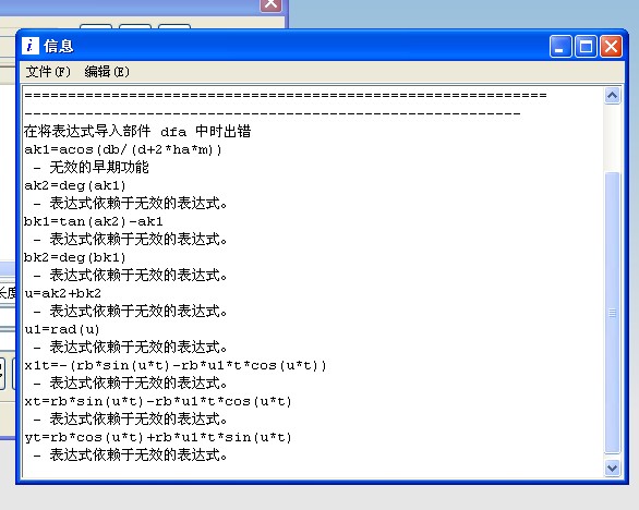

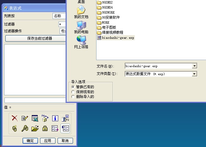

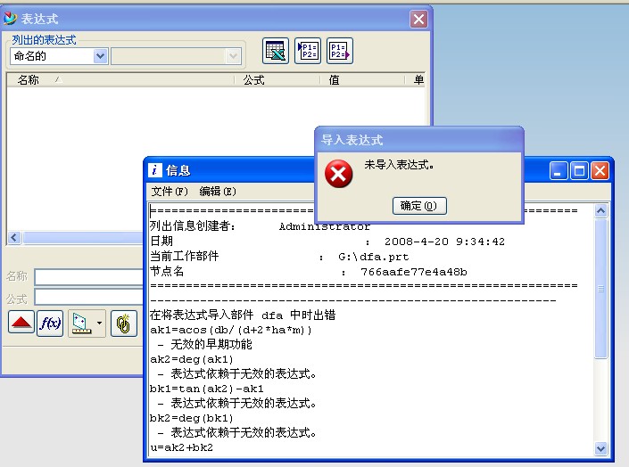

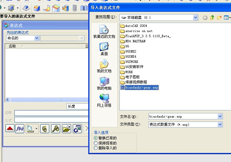

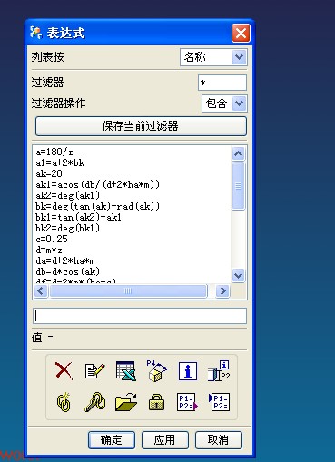

同一个表达式分别读入NX2和NX4,NX2成功了而NX4失败了
2 \$ n  w! t+ n4 ]0 p$ p0 d- c 1.jpg 2.jpg NX2成功情况
- Z+ q4 s! x) n  p) A5 g* _( o$ ^ 3.jpg 4.jpg 5.jpg NX4失败情况

这个应该是NX4.0与2.0在某些函数的写法上不一致,比如同样是反正切函数4.0写成arctan、2.0写成atan,楼主的帖子中可能是因为反余弦函数的写法acos问题?就是求齿顶圆压力角的哪个表达式的问题,请修改成arccos看看吧。
