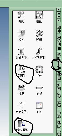

本人初学CAXA。零件需要加上螺纹。可我是不会,求大家帮忙。感觉CAXA不如UG。用UG 我直接可以建模。北方用CAXA南方是pro/e和UG感觉CAXA用起来总是不舒服。今天是帮同事画的

呵呵,简单的建模caxa绝对胜过ug!* }% F) o5 M. r. J$ t6 q# a

发表于 2008-4-25 22:55:47 | 显示全部楼层 来自: 中国广东广州
回2楼的话,用库里的螺纹那叫螺纹啊,非常难看!
发表于 2008-4-26 13:01:55 | 显示全部楼层 来自: 中国江苏苏州
原帖由 gzhbzz 于 2008-4-25 22:55 发表 http://www.3dportal.cn/discuz/images/common/back.gif- }# B7 O! Y4 F7 I, o
# ~* p9 _$ G% ~2 _0 t
; M6 [4 @" ~" U& K5 b4 A6 H
( Q3 c. Q5 B6 e+ D5 Q6 {# u- c9 R
呵呵!那是你的要求高哈哈,一般情况下只要做出螺纹效果不就可以了么??
, w4 o+ j2 v0 Y% X& P: O1 H
% Y! ]; w, A! }# Q0 Z! g  @4 P实在追求美观的话,那可以自己画的啊!!
