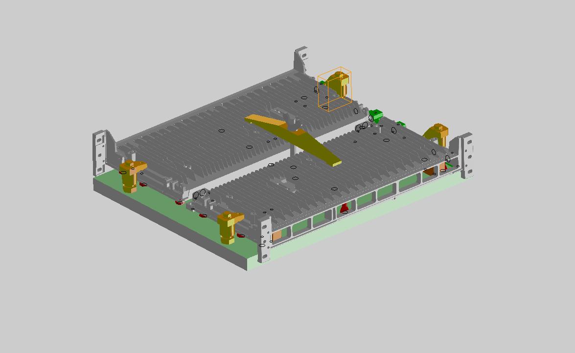

加工中心工装夹具

 楼主| 发表于 2008-4-20 11:52:21 | 显示全部楼层 来自: 中国江苏苏州
这个正面夹具,如果各位许要反面的夹具 请留言,我会上传

楼主为什么不说出用什么软件打开你发的资料?5 u8 I& H: c3 M! Q* @/ E
*.turning clamp-63 m( Q, f6 f9 o0 D1 m
是什么格式?
 楼主| 发表于 2008-5-21 20:31:52 | 显示全部楼层 来自: 中国江苏苏州
是XT格式 三维软件应该都可以打开

压板设计的不太好,压板会变形的,
发表于 2008-7-6 13:58:36 | 显示全部楼层 来自: 中国北京
请问是那四个小压板是主要压紧还是中间的那个是主要压紧呢,是先紧定中间的压板,还是对角四周的那些压板先压紧呢?

定位+夹紧7 J$ f/ [% y( e/ S; ]# A4 |
两个作用都发挥了就行了

在立加还是卧加上使用啊

中间的压板不起压零件的作用
3 E4 A2 Y) f- K, Y可能只是一个防震的作用8 M$ F% |/ N1 Z/ x  a1 U8 O
还时不应该用两压板压一个零件
# v- t3 [  g6 z5 U: [做下来应该会有变形的
9 Z  h1 }( K7 F, q) ]最好时三点压并下面有三个支撑点
  u" _; L, p# s" Q& [那这零件应该就ok拉

这夹具是用在什么产品上面的啊
发表于 2016-7-4 17:37:51 | 显示全部楼层 来自: 中国北京
中间是压紧,铝制零件?
