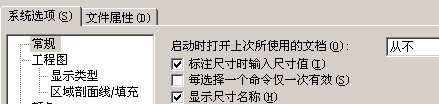

看看这个图,把<显示尺寸名称>去掉勾
