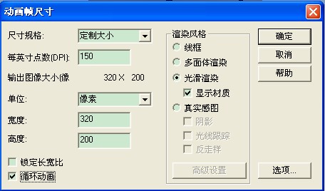

文件——输出——动画(保存)——动画帧尺寸(左下角)——循环动画前打对勾——确定. c) R, A/ `% d1 Y2 v

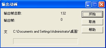

发表于 2008-4-20 20:47:43 | 显示全部楼层 来自: 中国山东潍坊
怎么可能呢 ?* y7 C: E4 f6 r7 T) K6 e) n; ]( G
8 C% N% q4 U9 Q# d0 N确定后会弹出一个对话框,点开始才能对输出动画进行保存啊
7 z' m+ @. ]; l; z& M5 }
