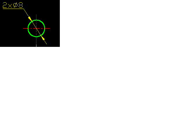

可能是字体的问题.! {7 d9 j- R. Q' S4 t1 c
试着用英文字母"X",来替代乘号.显示的效果是一样的.

如果没有选择支持"×"字符的字体必然显示就是问号,所以用"x"代替是最好的选择

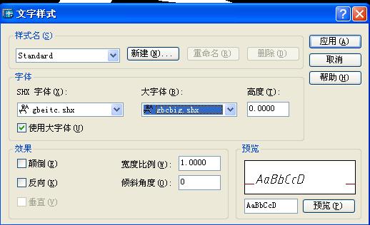

这个是字体设置的问题,0 X" C7 h: s6 k: Z9 r) \
一般我绘图都会使用这种字体。你可以参考下。

原帖由 唐昕晨 于 2008-4-22 19:53 发表 http://www.3dportal.cn/discuz/images/common/back.gif3 r/ O6 [. q% N% Z) v
这个是字体设置的问题,! I# `5 ?( B! d( F  B* f) w8 m
( |" r: A% D3 G/ |/ o! T/ _是啊,是字体设置问题。
" j+ B8 K- Y" C1 l# L" ?: u, A画图时最好养成良好的作图习惯,这很重要的,有助于提高效率。
6 Y  d) b, D& e  R绘图之前,设置好单位、精度、图层(颜色、线型、线宽)、文字样式、标注样式、复合线样式、默认线宽、默认字体及默认字高等等,当然可以以自己的喜好进行设置,但最好还是根据国家标准和行业习惯进行,否则会有很多的不便。

碰到这种情况可以试试字体格式,在标注中
发表于 2008-4-23 20:53:59 | 显示全部楼层 来自: 中国河南漯河
字体选择不对.换换试试.

首先,严重怀疑那些认为“用英文字母的X代替,效果一样”的人是否真正画过图
: l" ~8 e; Q' b) ], m×用单线体写出来就没有问题了,出现?是因为CAD版本低造成的(其实也就是字体问题,低版本中有些字体是没有的),楼主肯定是在不同版本的CAD中打开图纸才出现这种问题的
