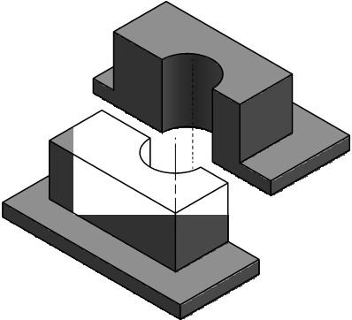

nx5工程图加了实体渲染功能,这非常好。但本人发现一张图纸内,放一个渲染图能正常出图,放两个就成这样了,不知道怎么解决?; a1 z8 J, X/ {
说明:在UG里面显示是正确的,但PDF导出后就成这样了。- k* Q* r. c; O; {) f. W) E3 Q- d& ~

刚知道,是视图边界重叠了,后生成的视图被先生成的视图盖住了,拉开就好了。但有时放近才直观,于是产生一个新问题:怎么编辑视图边界呢?视图边界默认为矩形,怎么样才能改成任意形状呢?
