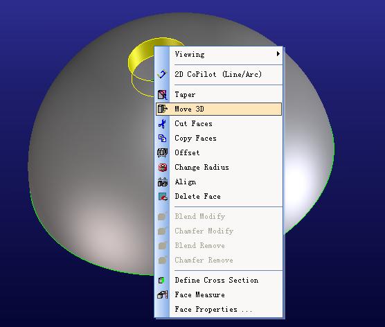

不知大家是否为不规则体的空洞填充烦恼过,反正我是烦恼过…..但现在解决了,也只是偶然发现的,现拿出来遛遛,大家给个意见也行啊.. A; G+ b  i' ]  D6 R. R+ r4 B
1.
+ R9 [. V! H  p+ _, y" ~# u8 n
如素材图,要填充圆洞.) O  u$ c: p9 ^( r1 \! s! Q! t3 v- c& ~! V
2.
! a- l! z* N% n! D4 W3 g1 ?3 |3 r
如步骤1,选中内壁面,右键选择3D移动.

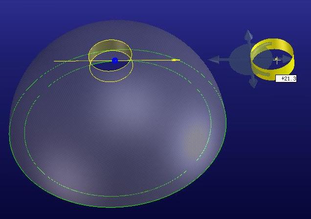

/ S& o' q% T# Z" j0 [9 V; \3.8 C/ H2 U+ [. m3 t- w$ _
如步骤2,点选直接拖拽出实体以外.

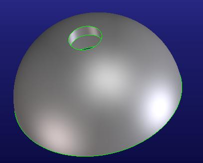

" K' s& Z; t7 i! \( C) g4.
! b7 ]! e) \8 t. Q7 S0 ?! r4 P1 A
点击确定后,就如步骤3图所示.

针对这种情况是有专门的命令操作.
6 W7 g9 n& k; m8 WCUT就是用来拿掉不需要的面.  ]5 R2 i$ A9 n5 D" {; K6 c- j
当然在OSD中,有的情况,很多命令都可以使用.

谢谢你的意见!!
1 H% Z1 j0 S/ N$ d* R; y但能教教我具体是哪个命令可以实现同样的目的吗?
# @5 u( t3 [  V6 m处于学习阶段,很想知道!!# b/ x* {) [- Y, y+ `
谢谢先
发表于 2008-4-21 15:22:03 | 显示全部楼层 来自: 中国香港
就是那个剪刀....# u. v" J, c9 m7 S/ h9 q% [' X
osdm专有的超强命令哦!
 楼主| 发表于 2008-4-21 16:03:19 | 显示全部楼层 来自: 中国浙江杭州
啊!啊!' w5 @% e! s7 P& p! ]5 ^
果然,使用过后 (痛哭流涕)3 W- S( }8 \0 t0 ~0 G9 @
good 好用,只怪我猪头!!!
发表于 2008-4-21 21:27:08 | 显示全部楼层 来自: 中国广东佛山
呵呵,在修改模型的时候这个Cut Face & Align Face & Offset Face是常用的指令哦
