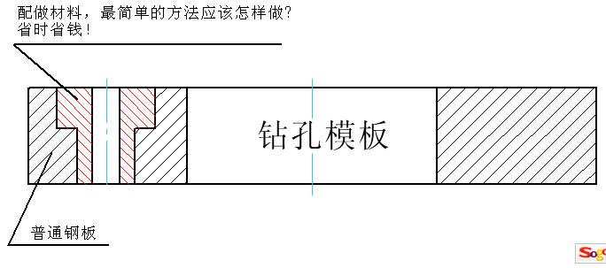

保证钻孔模板不被破坏,应该选择最佳的材料及相映应的热处理(千万不要变形)# P# ?' `& o$ h2 H/ V) F

用可换钻套就 可以啦

一般是加中间套,然后将钻套装进去

最简单的方法是用高速钢配车一个钻套,淬火后栽入就行了。

固定钻套,材料:T10A  HRC58-64

钻模的钻套材料一般用45钢、工具钢或高速钢淬火后修磨内孔,压入模板孔内即可使用。楼主给的图中,钻套不必镶入模板沉孔内,加工沉孔较麻烦,打成通孔,钻套上部带挡边就可以了,既简单又便于装配。

6楼的还算比简简单,毕竟没有做过呀!9 b  ?- R8 |0 F2 H
知道用些工具钢!

钻套材料一般用工具钢淬火或20钢渗碳淬火,其他材料不常用的.

一般都是镶钻套,钻套往往都是需要淬火处理的。其主要目的是耐磨,延长使用寿命。而且一旦发现有偏差,可以马上更换。

不用沉孔直的就可以,我们做电机钻模都是这种结构

原帖由 cj1934 于 2008-4-25 10:47 发表 http://www.3dportal.cn/discuz/images/common/back.gif
: G2 J' u5 l! A% Q6 Y$ I& ~不用沉孔直的就可以,我们做电机钻模都是这种结构
! o& v/ S/ E) S- t0 w1 R没错,沉孔的成本可就高了,没必要!反正是紧配合,直的效果更好,而且好加工。
