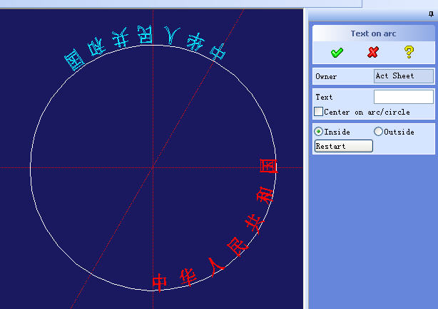

类似下图的文本形状在OSDM里能实现吗??求助,谢谢!!
发表于 2008-4-21 13:17:06 | 显示全部楼层 来自: 中国广东深圳

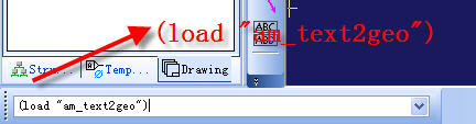

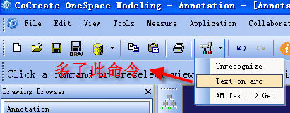

在工程图中可以实现,需要加载一个命令
 楼主| 发表于 2008-4-21 13:39:42 | 显示全部楼层 来自: 中国浙江杭州
再请问下,建模中是不能实现的吗??
发表于 2008-4-21 17:15:19 | 显示全部楼层 来自: 中国广东深圳

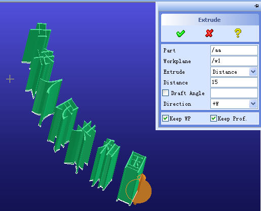

三维建模,里暂时还没有看到哪个高手有写这方面的程序.

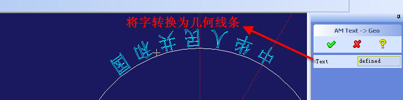

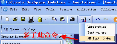

6 }8 J. Y0 \: ^& y2 z不过我用的话,就是在工程图模块,写,然后转换成几何线,最后复制到3D中的工作上来用

可行!% A) T' F4 ]+ M5 P
但不支持中文!

是不是启动的语言,我已设置为 chinese_s。
/ [; ^$ N1 s( P, ]  i) r) z但此命令不接受中文!) {# o7 T: X9 n$ Y2 V  c: U3 K
对了,怎样将文本转换成几何线?
发表于 2008-4-22 11:29:54 | 显示全部楼层 来自: 中国广东深圳
见上面的帖子,我已经说明了使用方法,还有关于中文,
; K/ {4 C& c& T8 H3 Z记得好象05版本和06需要加载字体,07可自动识别

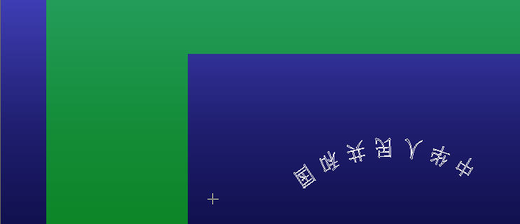

如何复制到3D中的工作面上来?我试用ctrl+c&v,总是将其粘贴为背景了

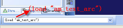

 楼主| 发表于 2008-4-23 11:26:01 | 显示全部楼层 来自: 中国浙江杭州
看过TEST-STEVEN的教程,刚想照着做,发现锤子和螺丝刀的标志那里没有下拉菜单,高手们能告诉我那是怎么回事吗??

! Z2 n; j' o( Z/ X6 A! W在3D模块,首先要建立工作面,然后粘帖.
1 U* G7 ]8 R' w/ h" |1 V$ k# H不然就是背景了.

, |" k* Y4 g/ m认真看图,记得在用户输入栏,加载命令后才会出现

现已成功在3D模块中实现圆环形的文本形式,谢谢!!good
