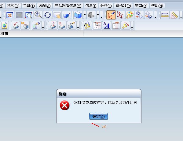

CAD2004以毫米做单位的图(dxf格式)导入到UG4.0里面,老是出现如下图的对话框是怎么回事?导到UG之后图形比例增大了好几倍。
发表于 2008-4-21 17:02:14 | 显示全部楼层 来自: 中国山西长治
在UG的这个文件夹下,D:\Program Files\UGS\NX 4.0\DXFDWG,找到dxfdwg.def,把其中的第六行改为“UNITS = Metric”。

问题解决了!改后的文件如下:3 X/ g; }) n; n/ {

3 J( S$ ^2 X$ h/ I& sUNITS = Metric& a$ |8 O5 X5 L% H" Z+ |+ J

在CAD里直接把欲输出文件比例缩放25.4倍后再导入油鸡中就行了。
发表于 2008-4-27 01:35:48 | 显示全部楼层 来自: 中国广东佛山
UG导入时,有个设置啊,可以设公制导入就不会啦

在导入DXF/DWG页面,修改设置——基础部件——公制,然后一直确定就行了

我的一个英制的IGS文件转入到UG7.5时,单位自动转换为公制,但是速度非常慢,一个箱体零件我转换了半个小时,不知哪位高手有没有什么更快的方法。
发表于 2011-6-20 00:27:25 | 显示全部楼层 来自: 中国广东江门
也可以在转入UG后,用比例修改啊,我经样这样做的  f  Y: a9 n+ o" H9 i
比例:1/25.4   就可以了
