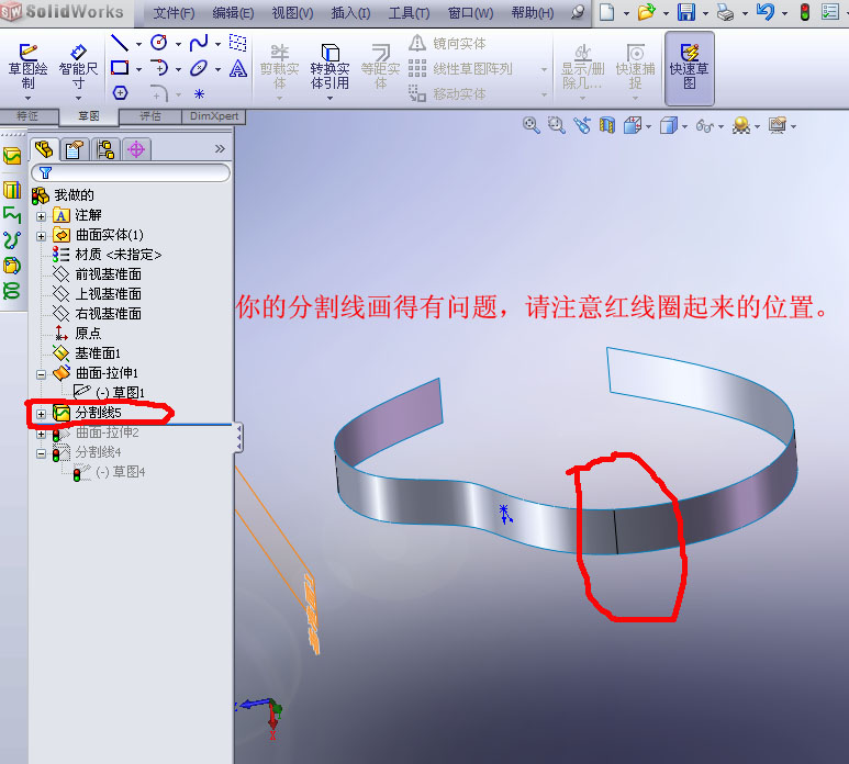

4 Y$ g7 y5 s: D5 T( l这例中 最后一步 放样曲面 所选中的三条边线 是怎么选种的
4 A3 }8 x# T3 f; d+ f9 Y请各位帮我看下

其中的一个分割线的特征选项选错了,要选择“投影”不能选“轮廓”,另外一个分割线草图也没做对。

你的分割线画得有问题,看附件红线圈起来的部分,那个是把曲面分成了两个,而你的反曲面分成了三个。
