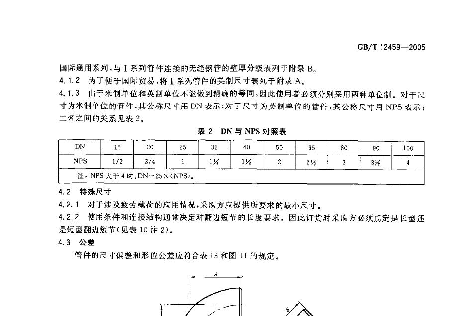

化工建设中的“寸(吋)径”如何计算,一道DN100的焊口就是4个“寸(吋)径”,那么不锈钢管道怎么算呢?安装一个4寸的阀门怎么计算呢?紧固一片4寸的法兰又如何计算呢?据说还有相应的标准,向各位师傅请教,如果能有资料就更感谢了!!1 F0 Q* h5 e. w6 ]( n, u

你说的应该是公称通径DN和公称管径(nominal pipe size,NPS)的对照吧。可以参考附表。其实许多有关管子、管件的标准里都有。
! b! H) Q1 p$ S) H" T' c, B
% {5 B& `8 K7 ]* [2 t" y% @有法律规定“吋”这个字不许使用了,下次别用这个字了。
& U/ V+ d# V' l9 j, n1 o
' l6 S0 D- ?! i' H$ S2 R“寸径”这种称呼似乎从很老的书上看来的吧?

在管道设计和安装工程中,一般用公称通径来表述管道的规格,我国用米制表示,如DN100mm的无缝管外径为φ108mm,这种规格的管子不论管壁厚是多少,都是DN100mm的管子,这个公称通径是与内径接近但又不等于内径。英制国家是以英寸为长度单位表示管子的公称通径的,如DN100mm,相当于英制的4寸,各种规格的管子的公称直径对照如下表:: I4 N9 o8 d- r& p, T
(由于网络维护,图片发不了,以后再补发。)/ v- N; A# j) |' ^! W# }

谢谢各位的热心回答,对管道直径这一块儿我还是比较熟悉的,可我要问的不是这个概念。
5 E9 W, d( x" o' y
% _( h/ w3 z! |在化工建设过程中,把寸径作为一种计算工作量的方法,例如说:某公司今天焊接了DN100的焊口100道,那么就用100道焊口×4″=400寸径,那么他就可以上报今天完成了400寸径。

用寸径计算工作量,不是很普遍的,因为英寸不是我国的法定计量单位,在不少单位衡算焊接工作量都是用“米焊缝”,由搞定额的技术人员将施工图中的所有焊口,计算出焊缝的总米数,来考核工作量。用寸径计算焊缝长度,有个缺点就是不很准确,是大致的数,因为公称直径既不是外径也不是内径,只是与内径接近,不如用米焊缝恰当。

你选标准的好了,英制的4英寸对应的是DN100,4"的法兰就选DN100的,法兰看法兰的标准,阀门看阀门的标准,这有什么难的阿
