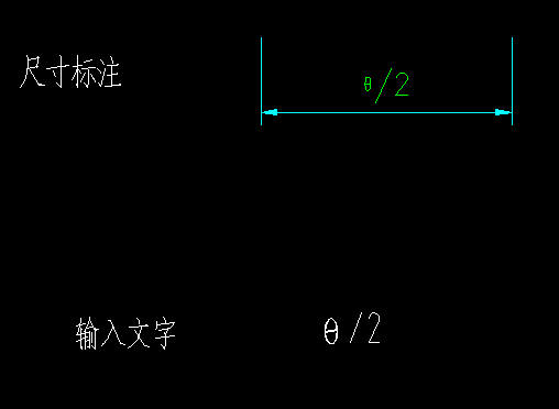

在cad中如何输入θ/2?
1 c; N: z- h( P  t- r我只能显示θ,不认θ/2.
: y5 H7 x8 e6 o. d谢谢!
发表于 2008-4-21 20:09:39 | 显示全部楼层 来自: 中国浙江宁波
是要这个效果吗?楼主讲的问题不明白!

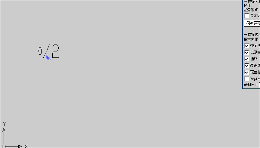

 楼主| 发表于 2008-4-21 20:19:19 | 显示全部楼层 来自: LAN
回复 2# 的帖子
/ _/ w" d1 s5 A2 k. P9 [
我的显示不出来9 e1 X: K. n. T' u2 W* _: |
显示?2

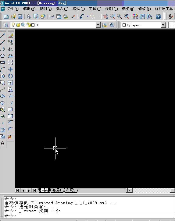

 楼主| 发表于 2008-4-21 20:20:00 | 显示全部楼层 来自: LAN
我用的是2004版的  @4 v. j. K7 N: t
θ能显示
发表于 2008-4-21 20:33:14 | 显示全部楼层 来自: 中国浙江宁波
试了一下至少在使用txt字体文件时会出现你说的情况,用txt,gbcbig就没有问题!仿宋也没问题!
发表于 2008-4-21 20:36:04 | 显示全部楼层 来自: 中国江苏镇江
原帖由 tianfuxiang 于 2008-4-21 20:20 发表 http://www.3dportal.cn/discuz/images/common/back.gif. T9 d% x; r7 V& r
我用的是2004版的$ G* @' M( R" Q7 X
θ能显示
- V# B' s( Y4 N, p! t, w: A
1 d* c+ {  S; R" ^- @7 L
2004在这里用这种字体是不行的,就是楼主的显示!& H0 q0 h. Z2 }8 I% K! z- ~
这是2004多行文字的毛病!bug严重哦!) ?8 K4 j( w% y. n! g, `% J
6 ^4 v, A! q- m* b, P
$ u/ @5 l# T- d: D; w1 ?0 |
04要用TTF字体,而且编辑会乱码!
) V" R( y/ _9 r+ V6 L/ D5 W2 \0 P$ o8 ^/ ?
所以用高版本吧!

发表于 2008-4-21 21:11:23 | 显示全部楼层 来自: 中国河北保定
楼主是在什么情况下输入的,是输入的文字还是尺寸标注,请贴个图看看。% Q$ A# n2 A9 v0 C2 r$ W
刚才写帖子时,我还没有看到有人回复,不知怎么就变成10楼了。顺便贴个图,CAD2005画的。4 C; o7 d; b2 p# `0 [6 ^) s
