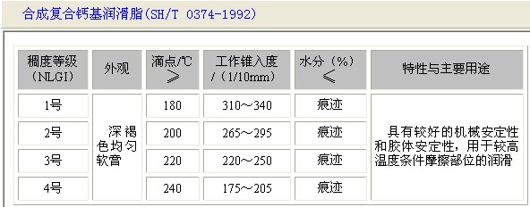

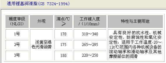

请问各位,谁有NLGI-3润滑油脂的特性与成分分析?这种油脂与常用的锂基润滑脂(ZL-3)可比性怎样??谢谢
发表于 2008-4-22 10:30:34 | 显示全部楼层 来自: 中国山西太原
NLGI-3复合钙基润滑脂与ZL-3通用锂基润滑脂的特性比较见下表:
* I& F, v8 T" I! C8 G$ p+ j6 N! n1 L" X/ t. p/ ]. `& M8 X
[ 本帖最后由 gaoyns 于 2008-4-22 10:31 编辑 ]
