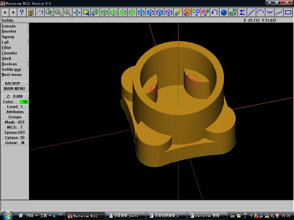

怎样除去该图中所画红线部分啊?

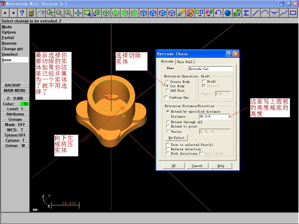

这种问题太简单了,只要在生成实体的时候选择切除主体就好了。请看图
