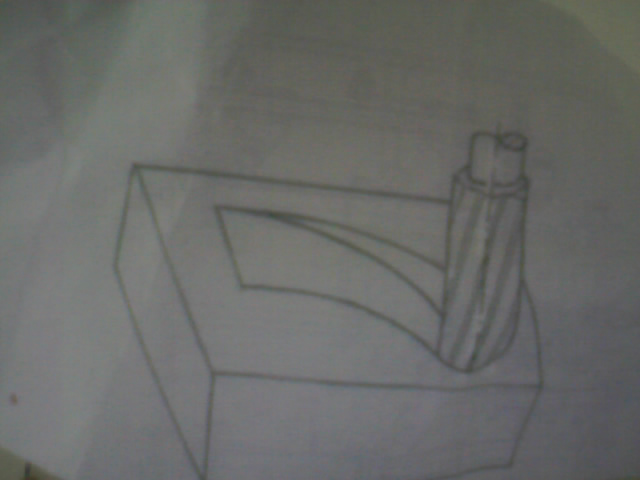

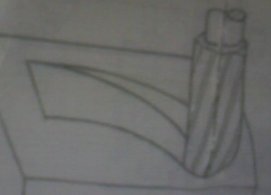

发表于 2008-4-21 19:49:49 | 显示全部楼层 |阅读模式 来自: 中国天津
帮我看看道具走出的图。 如果画好可以发我的邮箱 genisu_1@163.com

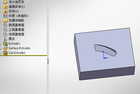

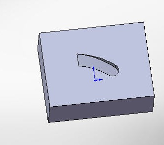

拉伸出来切除的底面,然后再用切除实体命令,切除到曲面即可。

发表于 2008-4-21 22:02:30 | 显示全部楼层 来自: 中国台湾
原帖由 hahap 于 2008-4-21 20:30 发表 http://www.3dportal.cn/discuz/images/common/back.gif
+ E* B: X; E; C$ h7 K' l拉伸出来切除的底面,然后再用切除实体命令,切除到曲面即可。
! G5 ~% W" T2 O0 y! g6 ]( U/ L813332
4 J/ v* j0 J; ~- G% z8 L5 l$ ?' _2 ?" Z# F9 }5 p& O
SW2007:813333
1 |2 V) C- v5 J
' |1 w1 ?" l& ?% I
不可啊 3 W# ~2 m' V# U& B# ~2 z( g
尾端會是錯的  如果懂得加工的話- h, f5 m, v2 f; d8 V- l
記得08新功能有說  可以用實物掃出  樓主試試看

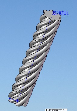

发表于 2008-4-22 22:12:20 | 显示全部楼层 来自: 中国山东烟台
钻头可用弯曲中的扭曲制作
3 R: Y- L: G1 a( v3 X, k5 ]' ?附扭曲制作零件一个 3.jpg
