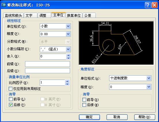

这个去设置标注样式里面的主单位,里面的精度。
0 R  |$ t7 A& {6 g, x. @1 k如图,注意得设置右下角的那个角度标注的精度,不是左上方的那个。

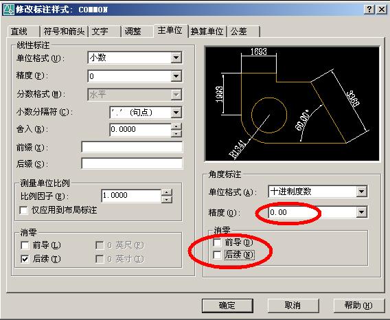

发表于 2008-4-22 04:42:31 | 显示全部楼层 来自: 中国新疆乌鲁木齐
设置标注样式里面的主单位,里面的精度。如图,注意得设置红色标记的那个角度标注的精度,而且红色标记的消零/后置不能打勾。
发表于 2008-4-22 08:02:41 | 显示全部楼层 来自: 中国广东中山
回复 4# 的帖子
没错就是这样,2楼的只说了一半。
