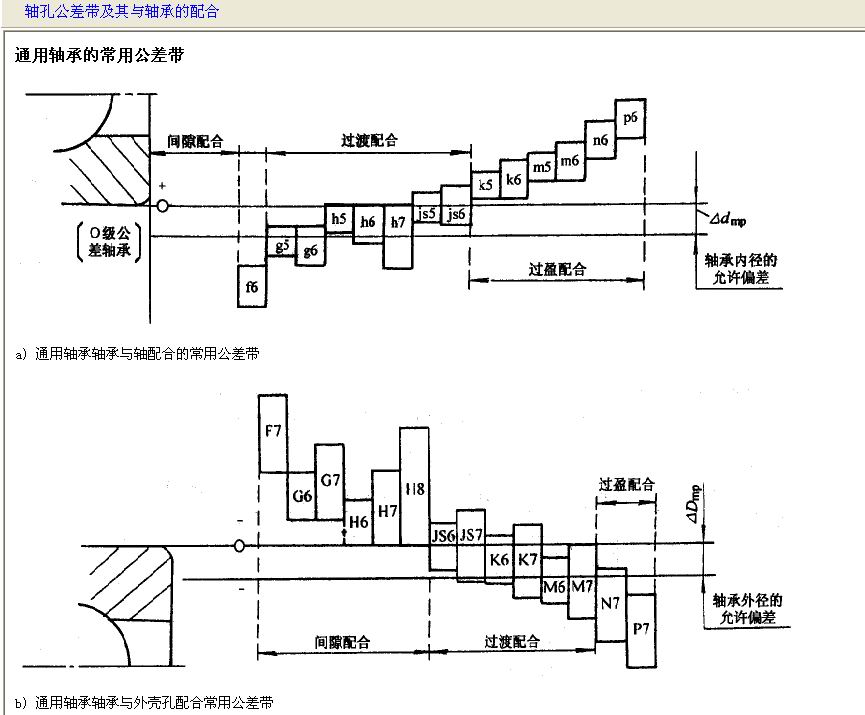

发表于 2008-4-22 08:30:34 | 显示全部楼层 来自: 中国山西太原
再看看轴孔公差带及其与轴承的配合:% L- s( g- d7 M- ~7 L" ^
