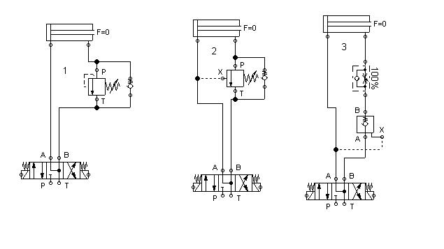

近日看到平衡阀,感觉与液压锁有点类似,但又似乎不同,请大家帮我解难,谢谢

平衡阀由单向阀和顺序阀组成。3 K( a( z  K+ N' d% z
液压锁是由两个单向阀组成。
发表于 2008-4-22 12:34:11 | 显示全部楼层 来自: 中国浙江宁波
平衡阀
平衡阀是集三阀于一体:
- `* Q; d/ T1 V, ~0 t作单向阀:允许液流不受限制2-1进入执行器;
# Q; G3 m9 u- s  M9 A作液控节流阀:通过控制口控制节流阀的开启量,使负载平稳下降* \+ ]! C! `, f1 A6 a/ Z& E& e
作溢流阀用:避免执行器过压而损坏,一般设定压力超过主溢流阀的130%

平衡阀起一个背压的作用是下降平稳,也有液压锁的作用,但是可以正向打开,还有和控制比匹配的问题
9 b% \; |7 i5 R' g& E* t, X液压锁是不可以的 只能通过控制压力打开

平衡阀是单向阀与顺序阀并联,起背压阀作用,防止下降时因为回油腔负压而速度失去控制。# B/ o. _- u! C) C; y" n' |- v
液压锁是两个液控单向阀,与Y型三位四通电磁阀组合使用,中位停止时保压功能好过O型电磁阀。

发表于 2008-5-9 20:29:32 | 显示全部楼层 来自: 中国广东佛山
- A+ Z# R7 M. t. V3 L6 f
这里也说几个:图中的自然是我们常见的内控平衡阀,然而,2和3,又有什么区别?0 L4 {7 v; n$ C6 \
+ C1 k* }2 I+ `3 也是平衡阀,扩展下,这和液压锁再加双单向节流阀(出口节流)又有什么区别?
+ r# t& E2 \# K' G7 v/ R% X  O2 r5 E; i
在实际中,有的公司规定不允许使用1,2类型的平衡阀,特别是第二种,压力不好调。) ]- o2 y$ u# a* L" E
% f  v; W1 t- u8 H1,2类型的平衡阀,实际使用时,在伸出到末端的一那瞬间,经常会现倒往回倒一下的情况,使用3因为是液控单向阀,不会出现这种情况,有一些场合只能用这种。
" g$ H: l) A5 Z7 t- Q7 K- Q' N9 t9 \9 B
至于扩展到的所说液压锁加又单向节流阀(出口节流)在使用液压马达时最好不要使用。
  b1 t; f0 a+ U/ r/ W; Q/ @' ~0 R, z9 s/ t5 x& A! ^9 v
图为仓促所作,没仔细想其他东西
