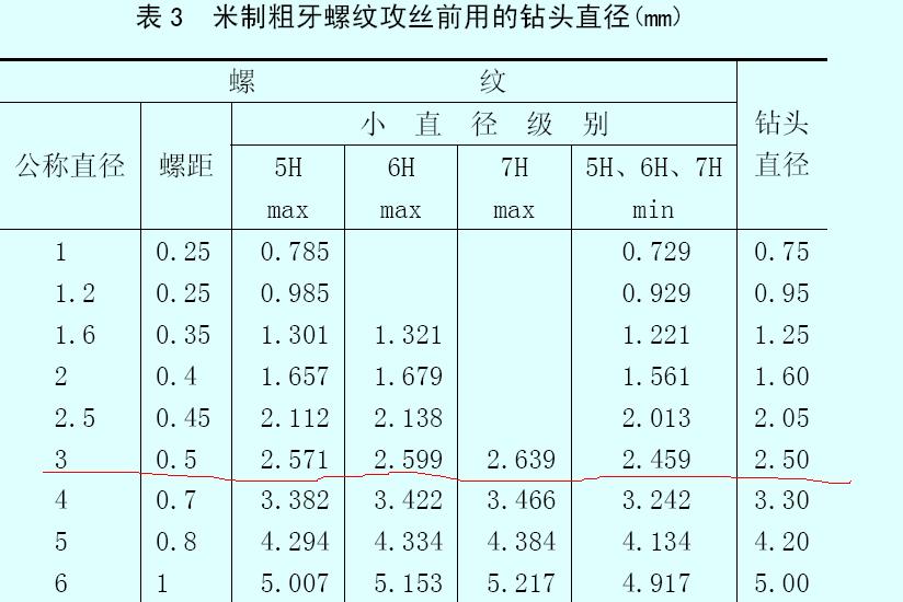

今天和老大在铝板上钻孔攻丝,我们用的M3的钻头和攻丝,我发现,在攻丝的时候很轻松,感觉是钻头钻的孔比攻丝的尺寸大了一点点,不知道是我的感觉错了,还是设计的时候就是这么设计的,就设计成钻头的尺寸比攻丝的尺寸大一点点?因为我不怎么懂机械,求助于各位前辈。谢谢。
发表于 2008-4-22 07:34:54 | 显示全部楼层 来自: 中国广东东莞
M3的钻头是2.5的,对不对啊?

攻丝与钻头的尺寸- S5 _' e* ^/ v: [: C+ W# a
1 z1 }- ^3 B8 i2 b9 M# t7 ^# O  ^
zyxwq + 3 应助
发表于 2008-4-22 09:18:50 | 显示全部楼层 来自: 中国山西太原
铝材比较软,容易攻丝,看一看攻出的牙形是否完整,若螺纹完好就可以了。若牙顶不尖,量尺寸又偏大,可能钻头磨偏了,就改用小点的钻头如2.4mm的试试,检查合格就可确定。

钻头没有M3这种说法,只有φ3,M3的螺纹用φ2.5的钻头

能告知这张表是从哪里来的吗?能不能在给全一点。同时,好像对于材质本身的软硬也有讲究的吧,铝材比较软,钢材特别是合金钢比较硬,所用的钻头的尺寸也应该有所变化吧。
发表于 2008-4-23 13:56:50 | 显示全部楼层 来自: 中国河北唐山
支持7楼的观点,材料不同,选择不同

此表本版块就有,请连接:* ?  T) n8 t+ C1 w1 X! _) |
http://www.3dportal.cn/discuz/vi ... 7%BF%D7%D6%B1%BE%B6
