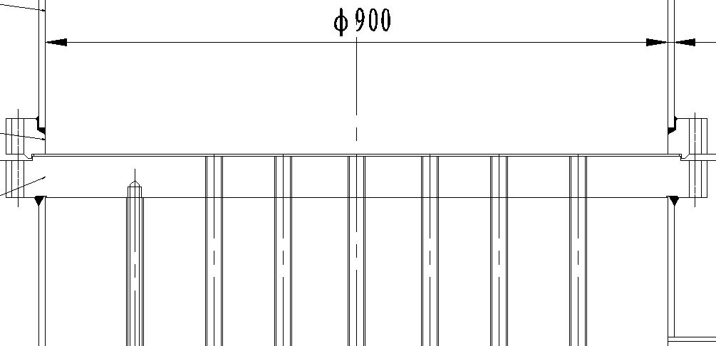

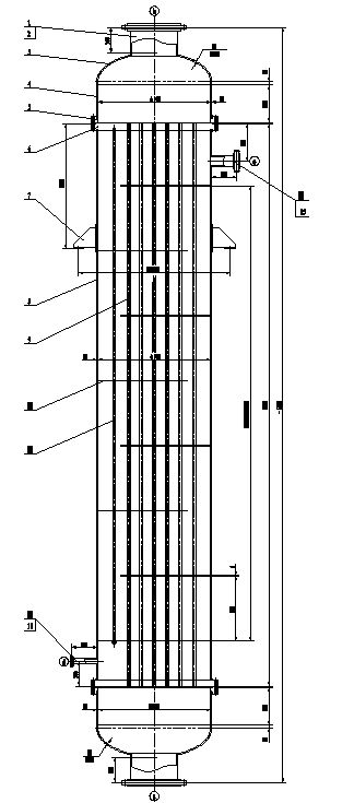

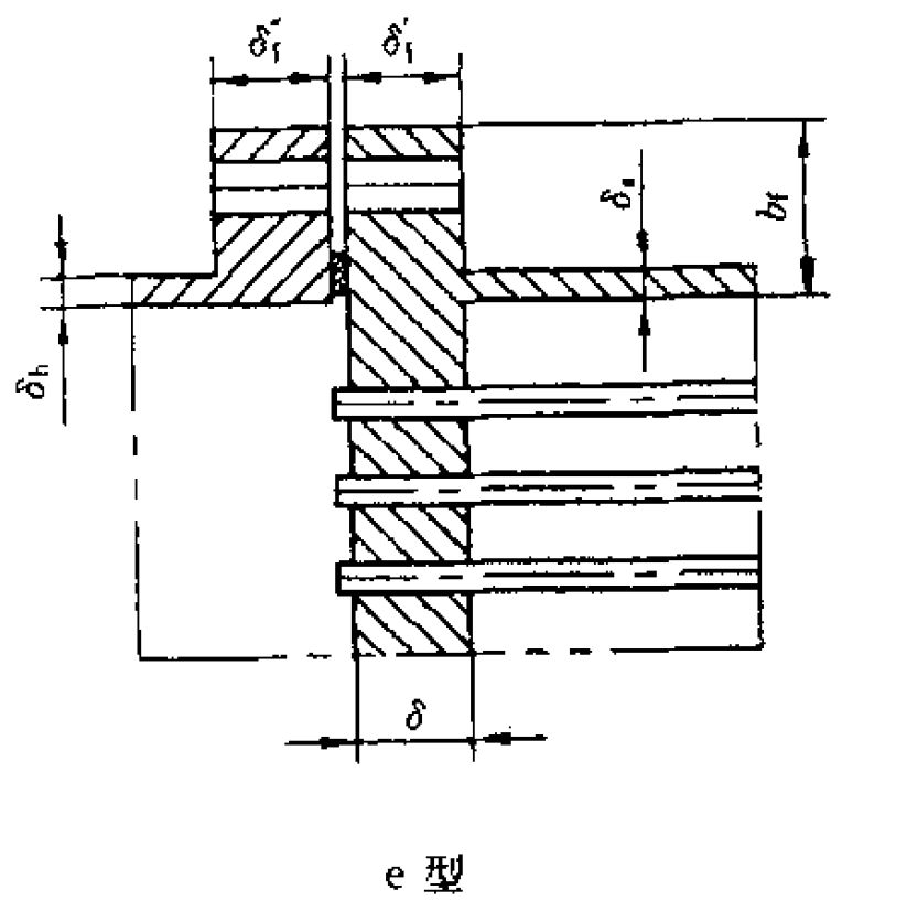

最近在设计一个固定管板换热器管板兼作法兰的型式(e型),在计算与管板连接的管箱法兰(JB/T4701-2000)时校核不合格,剪应力不合格,管箱法兰是标准法兰,为什么校核不合格呢?固定管板换热器管板兼作法兰的型式(e型)中的管箱法兰用不用重新进算(标准法兰)- H. U. T9 G9 m4 q- v5 S& i  N

不用重新计算,要计算肯定通不过,因为法兰的计算厚度比实际确定的值要大。法兰的最终厚度是结合实际的使用减薄的,只要选用标准法兰即可。
