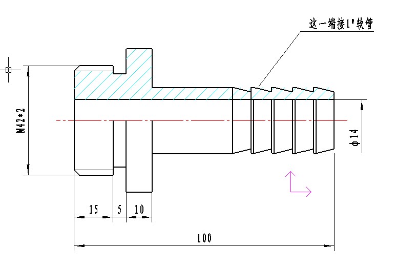

同橡胶、塑料软管连接的那种带一个个锥度的金属接头(有人叫鱼鳞接,)的具体名称该叫什么?具体尺寸有无相关的国家标准的规定?

 楼主| 发表于 2008-4-22 10:57:29 | 显示全部楼层 来自: 中国浙江温州
非常感谢2位的解答,有没有相关的资料可参考呢?
发表于 2008-4-22 11:25:22 | 显示全部楼层 来自: 中国黑龙江佳木斯
见下图。可以做成单个锥体也可以做成多个锥体。

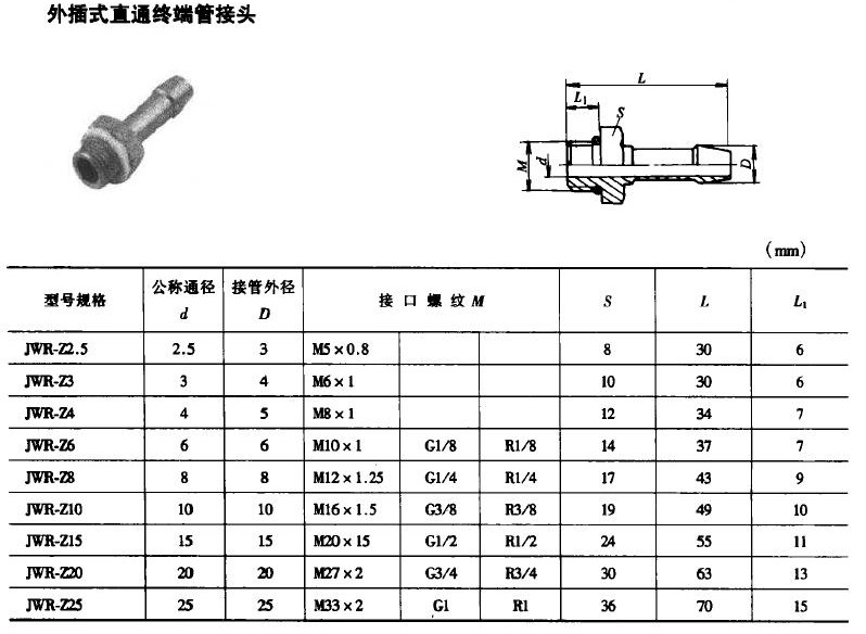

发表于 2008-9-5 09:23:46 | 显示全部楼层 来自: 中国江苏徐州
回复 1# 的帖子
软管接头 有国家标准 机械设计手册 第5卷 液压辅助件" w, x( S% l  x3 v  ^
" j1 b; X8 I! j5 G, D有扩口式,卡套式,焊接式,但手册上的不能满足实际需要
# Y+ s! \/ s7 H
& o! g0 D9 L( H; D. f2 v7 D现在流行扣压式软管接头,生产液压管的厂家都有,种类也很全
userkypdy + 5 技术讨论

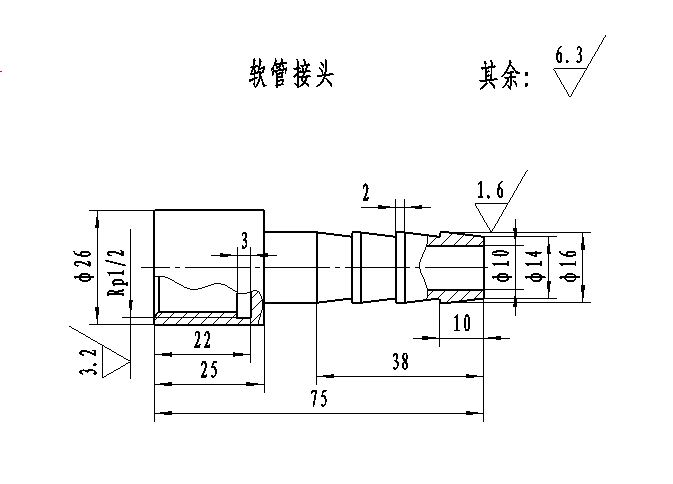

发表于 2008-9-5 15:09:54 | 显示全部楼层 来自: 中国山西太原
实用的软管接头有各种各样,但插软的的一端结构都是相同的,都是靠凸面凹槽弹性密封。见下图的种软管接头:
