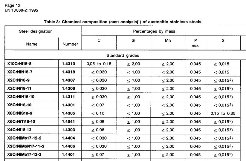

公司的图纸上有材料表述为 W.Nr.1.4401 1U/EN10088,请教对应哪种不锈钢?7 J' k5 b& p- h% u
+ G( U& a+ f2 w& C4 v
不知道316L或者316是否可以?6 ?, Z/ c3 Y6 [8 D
& M8 k" C4 P" o. K: ~" W. F* P谢谢
发表于 2008-4-22 12:32:15 | 显示全部楼层 来自: 中国河北唐山
1.4401对应的是316奥氏体不锈钢,你可以在论坛中搜索一下各国钢牌号对照表,一下就知道了。
tdragonfu + 2 技术讨论
 楼主| 发表于 2008-4-23 09:51:12 | 显示全部楼层 来自: 中国江苏无锡
谢谢楼上的指点,但是在搜寻了几份材料对照表之后,未看到一份比较完整的对照表能体现该对照的,如有比较完整的对照,可否帮忙提供链接,谢谢
发表于 2008-4-23 11:42:30 | 显示全部楼层 来自: 中国江苏南京
你自己对一下化学成分吧
