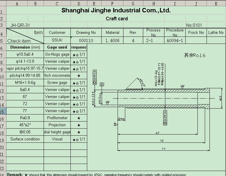

我们公司使用的一种工艺卡片,适用于五金加工行业
000110-272craft & tools management list.rar
42.76 KB, 下载次数: 80

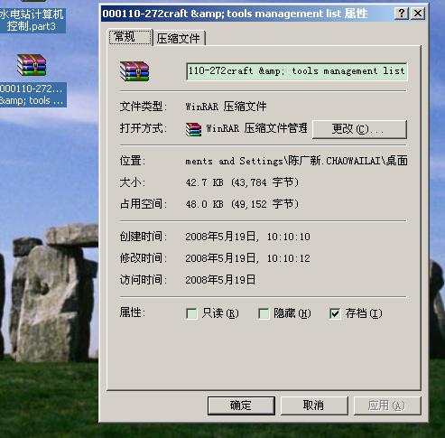

发表于 2008-5-18 21:36:30 | 显示全部楼层 来自: 中国河南新乡
shenmegeshi
发表于 2008-5-19 10:14:27 | 显示全部楼层 来自: 中国山东泰安
原帖由 新洁电子 于 2008-5-19 10:13 发表 http://www.3dportal.cn/discuz/images/common/back.gif' K/ C% H( Z9 E+ i
使用Microsoft Office Excel即可打开
7 c' i5 q% Z1 I, F4 u7 u, i4 L
电子表格
发表于 2008-5-19 10:20:37 | 显示全部楼层 来自: 中国山东泰安
http://www.3dportal.cn/discuz/images/common/bb_separator.gif
原帖由 li5jun1 于 2008-5-19 10:16 发表 http://www.3dportal.cn/discuz/images/common/back.gif+ T4 w+ S5 a& q7 p: _9 k: l
我这下载后没有后缀,估计你那也是这情况
; ?3 d) t8 [8 F. A! q* g4 h可以手动添加后缀.rar ,然后解压就可以了。" E+ j- Y' z$ w; @
建议修改一下该帖,把附件名称该短一些,不要有特殊字符,这样估计就不会有问题了
3 @% t( _) P% o  s. p3 l
$ t+ P: s7 _  J; e: Z! C7 B6 I
确实是RAR格式!我的系统自动识别!
