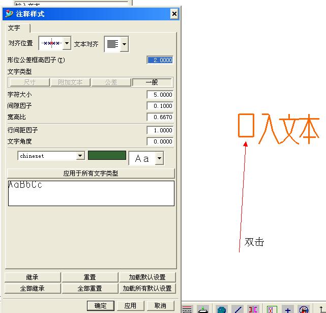

在制图时之前都用的是英文,因此没在意中文竟然是框框,请教各位如何输入中文!!谢谢阿!
发表于 2008-4-22 15:43:40 | 显示全部楼层 来自: 中国山东青岛

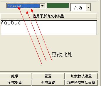

回复 1# 的帖子
双击是"框框"的字体, 点击" 注释样式" 更改字体类型.选择合适的  就OK, O% b) W1 s5 j1 A' `  e% h" y2 j
去试试吧
