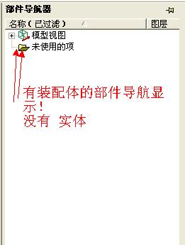

转图时装配体为什么选择不上?( W( Z# r# d9 Y0 l" Q4 o
怎么才能使装配体变成在部件导航器里是"实体"的显示!

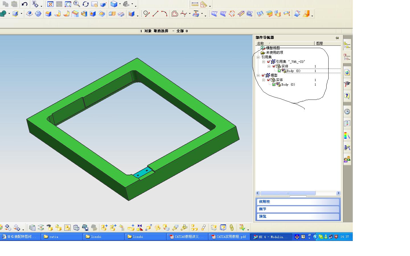

发表于 2008-4-23 14:40:17 | 显示全部楼层 来自: 中国北京
看一下,是这样的效果吗?
