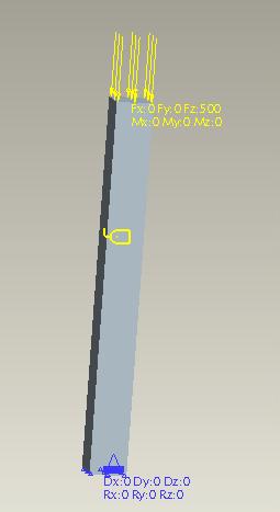

请大家帮我分析一下我给一个长方体(50*50*500 材料铝)垂直截面的方向施加了一个恒定的力500N,如图。可以从静力学分析结果看出竖直方向上的最大位移是1.359644e-03,最大位移出现在最上面的截面上。
1 O& j! j  E9 y: @: M3 \; Z0 D  |) r8 K( W" I' B& n1 p/ u
如果我只改变这个长方体的长度,比如变短,变为300mm,重新分析后,它的最大位移量变小了(8.124502e-04),也就是说刚度变大了。然而从理论上讲,我觉得这种压缩方向上的刚度K=E*S,如果材料不变的话,指和截面积有关,和长度是无关的。那为什么分析出来是改变的呢?而且变化的还挺多的?2 A7 T' p/ w  @  ^( S/ k
9 s- s; ~" e6 g
大家帮我看看,我哪个地方考虑的不对,先谢谢了。% a0 D: i1 A6 Y% f3 r

1.359644e-03/8.124502e-04  = 500/300
1 M2 b6 P' |& h5 S; U; I% q& U' G你的刚度没变,只是总长度变了,位移=K*L
